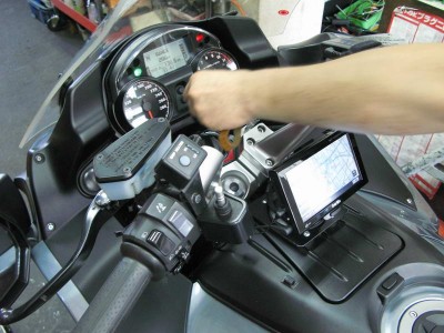

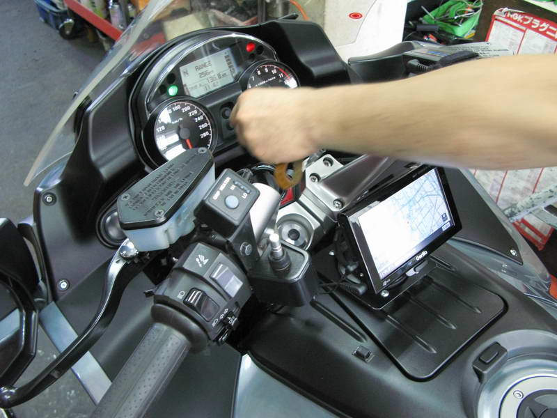

専用I/FとPCがいる登録システム…滅多にしないことだから使う人もそれ
ほど詳しいわけではないから…ありうりますよね :?:
画像は7月31日に再登録に行った時の写真です。
