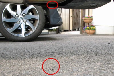

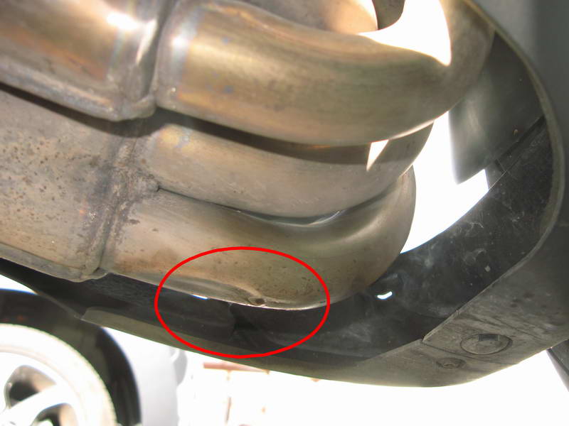

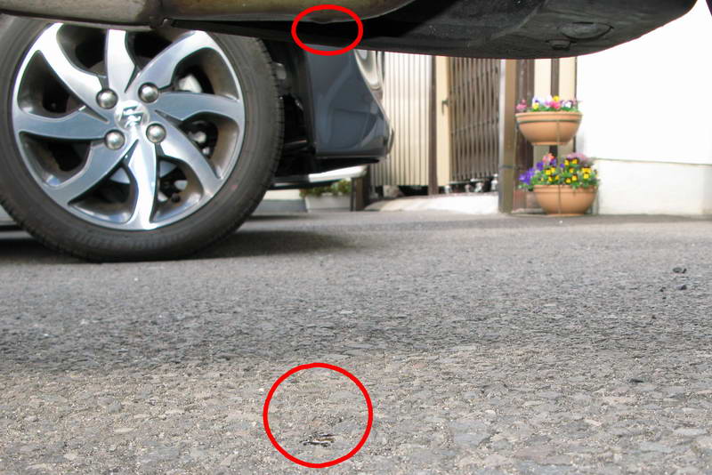

普段置いているところにはオイルが漏った後も無かったのですが、今日メイン
スタンドたててみると、下にオイルが一滴。その上を見るとエキパイにオイル
がついていました。でも、どこから流れているか全く不明です :oops:

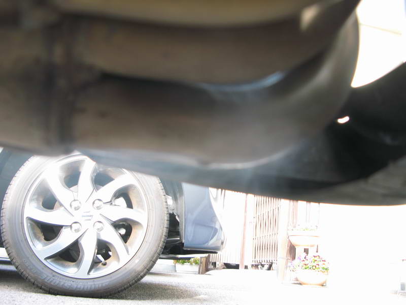

エンジンをかけると、煙がもくもく…。ここから発生してカウルの中を通り
ハンドル部分から煙が上ります :o
