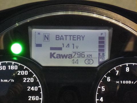

投稿記事by 蒼天の青玉 » 2012年10月15日(月) 22:00
過去トピを検索したらこちらの不具合報告があったのでここに記しておきます。
昨日、10月14日に福島県へツーリングに行った時の出来事でございます。
お友達の2013年モデル1400GTRが訳解らないトラブルを抱えてしまった事を、乱文ではございますが私のブログ内で記事にしました。
以下ブログ内文章をコピーしたもの
不具合の症状として・・・
FOBキーを持ちスイッチをオンに回す
一応認証するのか、オンの位置に回りエンジン始動前に入る
セルボタンを押す
押した瞬間“ガタッ”という音と共に全電源が落ちる(メーター左側の赤ランプが点滅しなかったためそう判断)
スイッチをOFFに回す
間髪入れずに再びオンに回そうとするが今度は回らず(電源が全落ちしてるから?)
20~30分放置
再度FOBキーを持ちスイッチをオンにし、認証したのかオンの位置に回りエンジン始動前に入る
モニターの時計を見ると時間がリセットされている(この症状からバッテリーからの電源はカットされた事になる・・・のか?)
セルボタンを押す
再び“ガタッ”という音がして全電源カットされる
以下繰り返し
たま~にバッテリーから電源供給されているのか、左側の赤ランプが点灯
その状態でオンにし、セルボタンを押すがやはりダメ
バッテリーは12.5Vと表示
ヒューズも飛んでいない
電気系をいじったとしたらETC電源を取るのに割り込ませた位
悪あがきでエンジン始動前になった際に押しがけをしてみた
やはりセルを押した時みたく“ガタッ”の音がしてかからず
以上
という症状が出た納車したばっかの1400GTR不具合報告でした。

Re: 不具合報告
投稿記事by ぽっぽや » 2012年10月16日(火) 01:30
ZACCYさん はじめまして
前輪の空気圧不表示の件ですが、HIDをお使いですか?
どうも、HIDから出るノイズが障害してフロントの送信機に異常をきたすようです
ハロゲン球に戻したら、正常に表示されるようになりました。

Re: 不具合報告
投稿記事by ちょんちょんライダー » 2012年10月17日(水) 23:29
蒼天の青玉さんの不具合報告ですが、、、
私もまったく同じ症状にて焦ったことがあります。
一度、バッテリーの端子をご確認ください!
私の場合、マイナス端子のボルトが緩んでおり、接触不良でした。
走行時の振動で緩んだ模様です。

Re: 不具合報告
投稿記事by 蒼天の青玉 » 2012年10月22日(月) 21:16
ちょんちょんライダー さん
ご自身も同じようなトラブルに見舞われたのですね?焦っちゃいますよねぇ・・・
バッテリーターミナルの緩み確認ですが、トラブル当日はプラス側のみがたつき確認しました。が、ガッツリ固定されており、ここでまたハテナマーク。
持ち主・及びお店の方にその後のお話をお聞きししました。
お店に搬送し、翌日メーカーの方を呼んで症状を見せようとした所、普通にエンジンが始動したとの事です。前日のトラブルがウソの様に、調子よくかかったとおっしゃっておりました。その時にバッテリー周りも店側・メーカー側共に確認したみたいです。
メーカー側へ車両を預け点検してみた所、なんの故障個所も見つからず、全くの原因不明。
それでも何かあるとしたらメインハーネスが悪いのでは?
という結論に達し、交換するとの事でした。
つっても原因が不明な訳で、持ち主はしきりにキモチワルイとおっしゃっていました。
今週辺りに戻って来るみたいです。
取りあえず様子見、って事で。

Re: 不具合報告
投稿記事by とむ » 2012年10月23日(火) 20:48
ZZR1400の06~09
1400GTR07~09
マイナスのボディアースの所が、塗装が、被っていて
アース不良で、不具合なんてのが有りました
私のも、そうでした
ヤスリでボディ削ったら治りました
