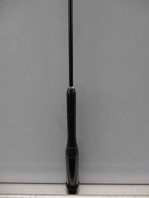

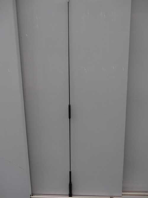

耐久テストを続けてきましたアンテナですが、、、
1万キロを超えてノイズ(パチパチ音、ブツブツ音)が入るようになりました。
アンテナ全体写真 見た目には折れてないです
停車時にはノイズが入らないとのことでしたので、
停車時にアンテナを揺すってみますと現象が出ました。

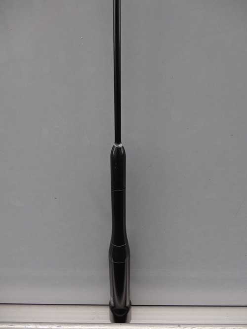

アンテナをよく見てみますと、
付け根の部分の塗料(?)が割れて剥がれており、
さらにアンテナ自体が付け根の部分(写真の白くなっている部分)で回転するようになっておりました。
(元々回転するようになっていたのかは未確認です)
根本部分の写真 現状の白い部分は接着剤ですが、接着前この部分の塗料が剥げてました
根本でポキって折れないように接着剤で硬めましたが、硬めただけでは現象はおさまりませんので、
どうやら付け根の奥の方で断裂しているように思われました。
写真で白くなっている部分は接着剤の跡ですが、接着する前もこの部分の黒色の皮膜(?)が剥がれておりました。
