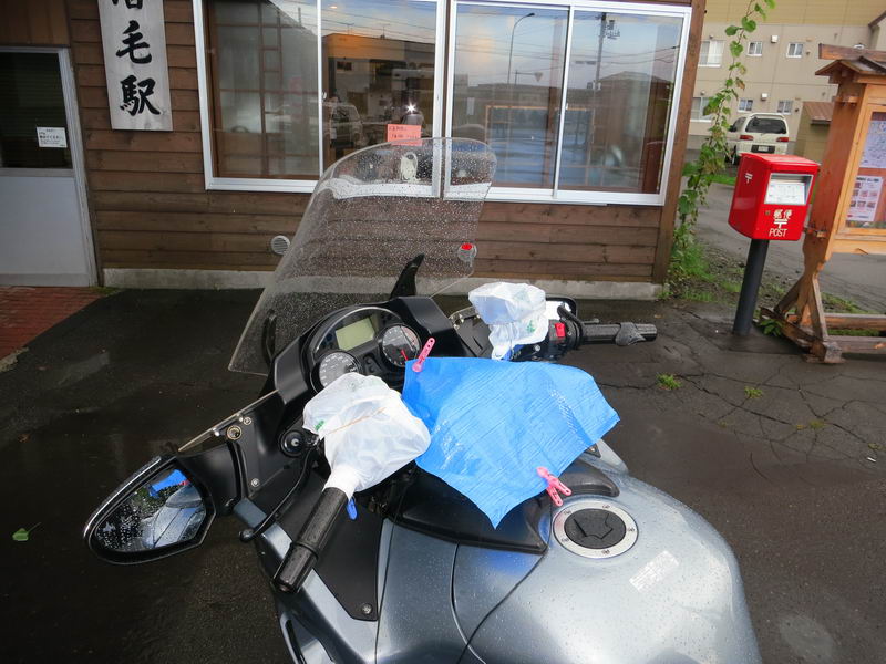

投稿記事by [武] » 2015年10月16日(金) 22:23
Q車会の[武]です。
この件は、当初から言われてましたね。私もこの情報を聞いていたので
雨天時には、必ず左スイッチはコンビニ袋でカバーして運転してました。
私は左側にはKTELのPTTスイッチを上向けで付けています。
コレも全然防水じゃないので、濡れると困るもので… :oops:
見かけはトホホですが、トラぶるよりはマシかと。雨だから誰も見て
ないし… 8-)
ついでに私は右側に車用のレーダーなので、これも防水じゃないので
カバーしてます。意外と走行中は濡れないので、大雨じゃなければ
この程度でも濡れません。
ナビも車用で防水じゃないので、透明なZIPカバーをしていますが、
停車中は雨粒直撃なので、降車時にはブルーシートでカバーです。
貧乏仕様は辛いのです。
