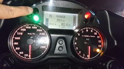

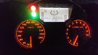

7月27日(土)15:00から台風が接近しているさなか横浜から朝霧高原まで日帰りツーリングに行ってきました。
家を出て直ぐにセキュリティーランプ(赤色)が点きぱなしに気づいたのですが、原因は何だろう?と考えながら気にせず走りました。

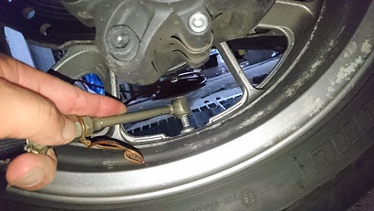

同じGTR乗りの友人に原因を聞き、調べてもらった結果。タイヤの空気圧が少ないことが判明。
家に帰って来て空気を入れ赤色警告灯が消えました!!
ホットした瞬間。
早く、サービスマニュアル探さなきゃです。
楽しいバイクライフを~でした。
警告灯点きぱなし
空気注入(リア)
警告灯(消灯)

空気圧不足?空気補充でリセットされて
るようですが、釘等踏んでないですか?
一度しっかりチェックされてはどうで
しょうか? @ヨッシー

投稿記事by じゅにあ » 2019年8月01日(木) 09:38
ヨッシーさん
いつもお世話になっております。
かしこまりました~♪
今度の日曜日にクギなど刺さっていないか?確認してみます。
一応、何かあった時用にパンク修理剤は再度バックに携帯しています。
