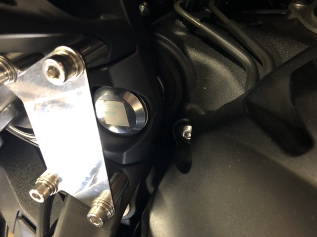

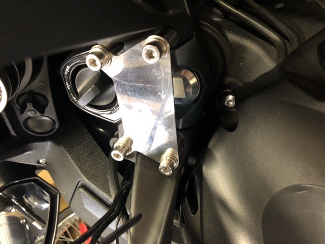

先日、購入したGTRに添付写真の
部品が付いております。
バイクショップの方は、「ハンドルの
曲がりを固定する部品かな?」
と言う事なのですが、良く分からない
と言う事です。
そこで、オーナーの皆様でお分かりの方
がおられましたら情報提供よろしくお願い
致します。

こんにちは
元々付いている部品(純正)ではないと思います
ナビホルダーなどを装着する場合など、そのネジを良く使います
ですが、実際に何に使っていたのか?
何に使われるのか?は、わかりません
おちからになれずすみません(;´▽`A``

投稿記事by nenkoh » 2020年8月21日(金) 20:48
私も以前使用していたProjektDのGARMIN用ナビホルダーに非常に良く似ています。
このパーツはハンドルの純正ネジとその目隠しキャップを取り外してから取り付けますが、純正パーツが無かったので、そのパーツを付けたまま販売していたというものではと思われます。

投稿記事by さだ » 2020年8月21日(金) 21:01
何に使っていたかはわかりませんが、不要なものと思います。無い方がスッキリするかも。
ですが、外すとなると純正のボルトが必要になってきますね。
だからショップもそのままで販売したのではと思います。
利用して何かを取り付けるベースにするなら活用もありかと。
お力になれなくてすみません。

投稿記事by ネリエル » 2020年8月21日(金) 21:26
さださん
ご回答ありがとうございます。
やっぱり、不要ですか!
確かに、邪魔なのです。
しかし、わざわざオーダーで作られた
パーツの様なので、何かの用途がある様な
無いような?悩ましいです。
一応、ショップで取り外すにはどれくらい
費用がかかるか確認してみます。

Re: わかる方、教えて下さい。
投稿記事by ネリエル » 2020年8月21日(金) 21:35
nenkohさん
有力な情報誠にありがとうございます。
確かに、目隠しキャップが、所々なくなっております。
projectDで検索してみます。
また、元に戻すにはどのくらい費用が
かかるかショップに確認いたします。
ネリエル

投稿記事by 藤 四郎 » 2020年8月22日(土) 08:05
初めまして埼玉の藤四郎と言います。
最初は同じような物を自作して使ってましたが、
知り合いから規制品を譲って頂きナビホルダーとして使っています。
もし、不要で外すのでしたらホームセンターで
購入出来る六角ボルトで大丈夫だと思います。
片側3本のボルトで固定してあると思いますので、
3本目のボルトを外してホームセンターで同じサイズのボルトを
購入して取り替えれば大丈夫だと思います。
工賃もかからないので200円くらいで出来ると思います。

Re: わかる方、教えて下さい。
投稿記事by ネリエル » 2020年8月22日(土) 10:54
藤 四郎さん
ご回答ありがとうございます。
ナビホルダーとして使用されているとの事ですが
どの様にホルダーを固定されていますか?
両面テープとかですか?(両面テープだと不安です)
活用方法など教えて頂ければ幸いです。
また、一度取り外してみます。
ネリエル

投稿記事by 藤 四郎 » 2020年8月22日(土) 11:40
そのステーに穴が無いので
前の持ち主がどのように活用していたのか
分かりませんが、
真ん中辺に穴を開けてねじ止めしてましたよ。

Re: わかる方、教えて下さい。
投稿記事by ネリエル » 2020年8月22日(土) 12:52
藤 四郎さん
早速のご回答ありがとうございます。
やはり、穴あけ加工が必要ですよね。
それも、含めて色々試してみます。
アドバイスありがとうございます。

投稿記事by ネリエル » 2020年9月01日(火) 23:37
皆様、いろいろなご指摘とアドバイス誠にありがとうございました。
物は、恐らくnenkohさんからご指摘頂いたprojektDの製品に非常に類似いたしておりました。
色々と検討した結果、最終的に取り外す事といたしました。
シップの方も、「サービスでいいですよ」とのことなので、そのような結論といたしました。
ご回答、アドバイスを頂いた皆様今回は、誠に有難う御座いました。
