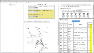

投稿記事by とこや » 2021年6月15日(火) 18:01
初めまして。島根のとこやです。
ここのページからパーツ検索ができます
https://www.kawasaki-motors.com/parts_cat/
ページ下の同意ボタンを押したら次の画面に移ります。左上の「パーツカタログ表示」をクリックすると別ウインドウが開きます。
車種、年式を選択して自分のバイクの「パーツカタログ番号」をクリック
画面右上に「タイトルからイラストページを選択しえtください」とあるのでそこで(私の車種の場合は)「[G-9] Windshield」を選択すると
ウインドウスクリーンのパーツリストが表示されます。
参考になれば幸いです。

Re: どなたか教えてください 2015年式以降開閉式スクリーン部品
投稿記事by nenkoh » 2021年6月18日(金) 20:27
私は2010年式のC型ですが、A型にお乗りの方がE型のス
クリーンを手に入れたものを頂いて取り付けています。
なので、パーツで手に入るはずですが、パーツリストを
眺めてても、それらしいパーツが無いですね。
パッと見た目、私はベアリングのボールが流用出来るか
なと思いました。
確証は無いですが、下記の物を買ったら、合うものが入
っているかもですね。使わない個数の方が、圧倒的に多
いですが(^_^;)
https://www.amazon.co.jp/dp/B08K38M33Y/ ... UTF8&psc=1
