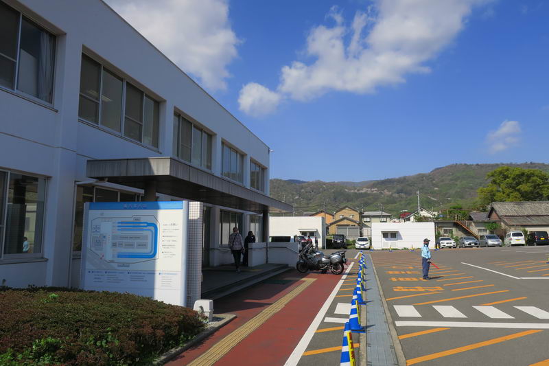

ということで、本日15年目のユーザー車検を通してきました。

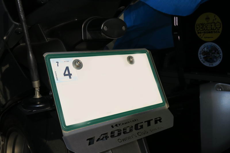

令和7年4月まで…

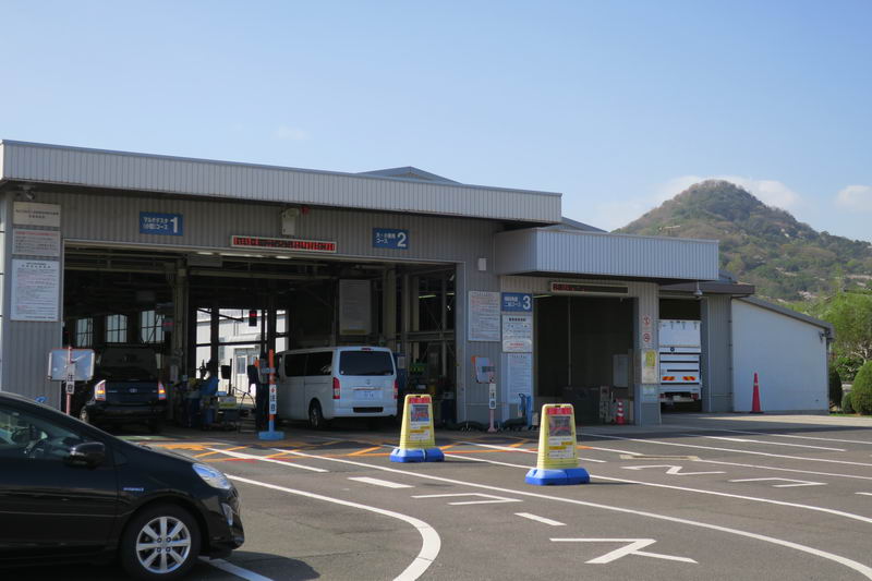

検査ライン
香川陸運局

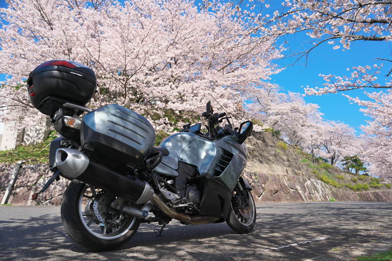

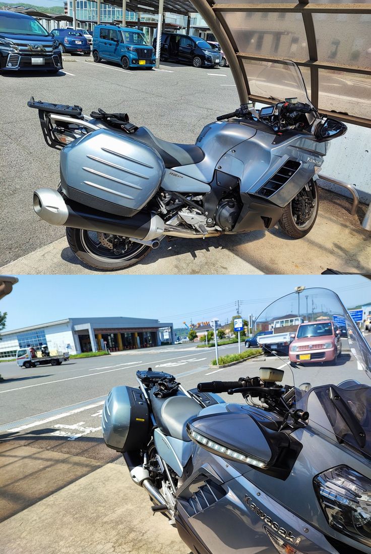

画像は…車検に通ったので喜んで本日桜を眺める近場ツーリングに行った時の
ものです。
2023年春

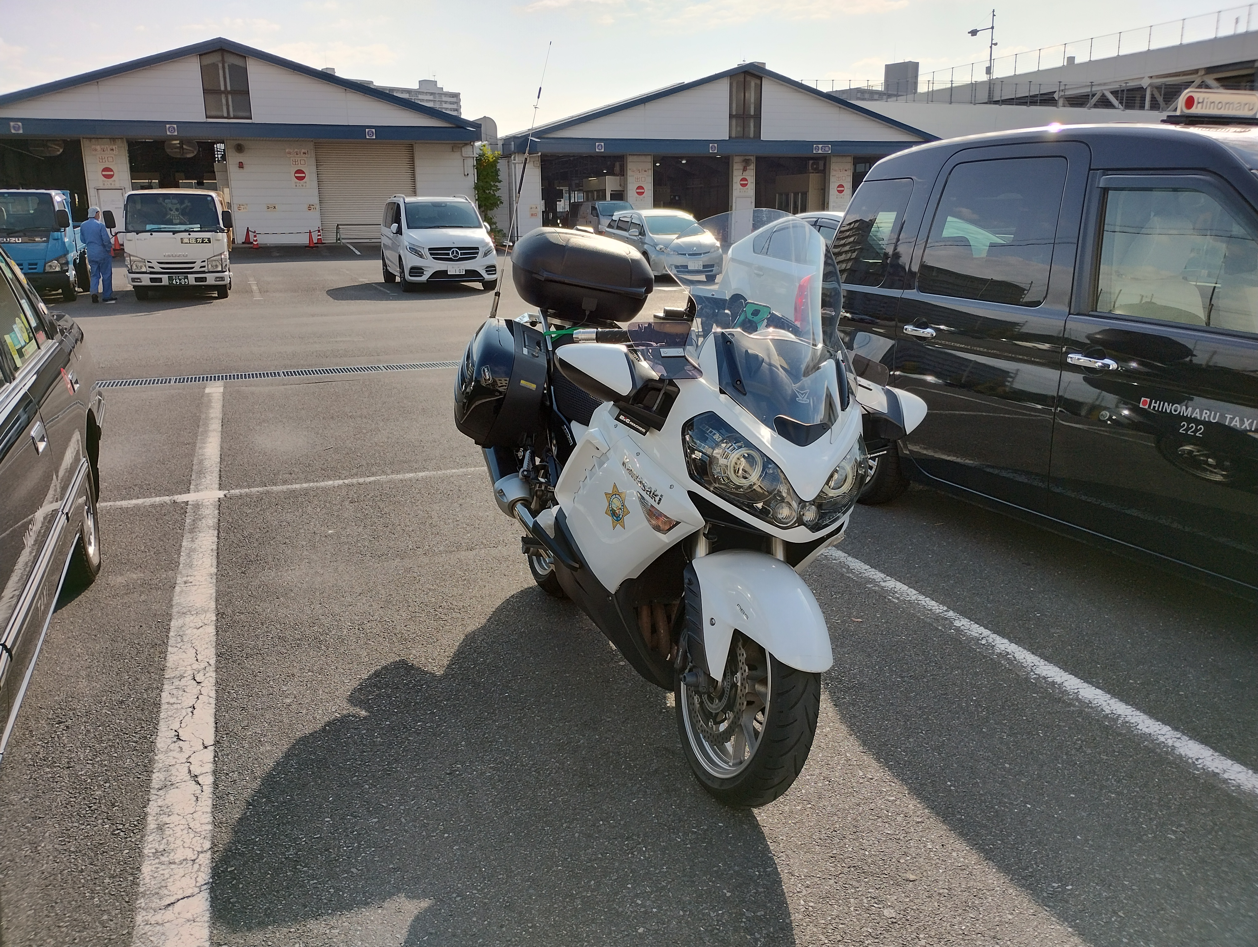

私の08年式は2020年7月からの途中参加ですが、このGWを利用して、2回目の車検をユーザー車検で通してきました。
光軸は下ズレNGになり、テスター屋で調整してもらいました。(AUXITOのLED)
初期オーナーさんは、丁寧に扱われ、11年目の車検前に手放されただろうと、書類から想像してます。

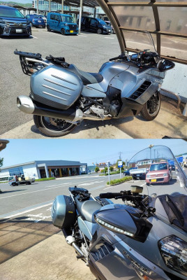

車検後の近場ツー
