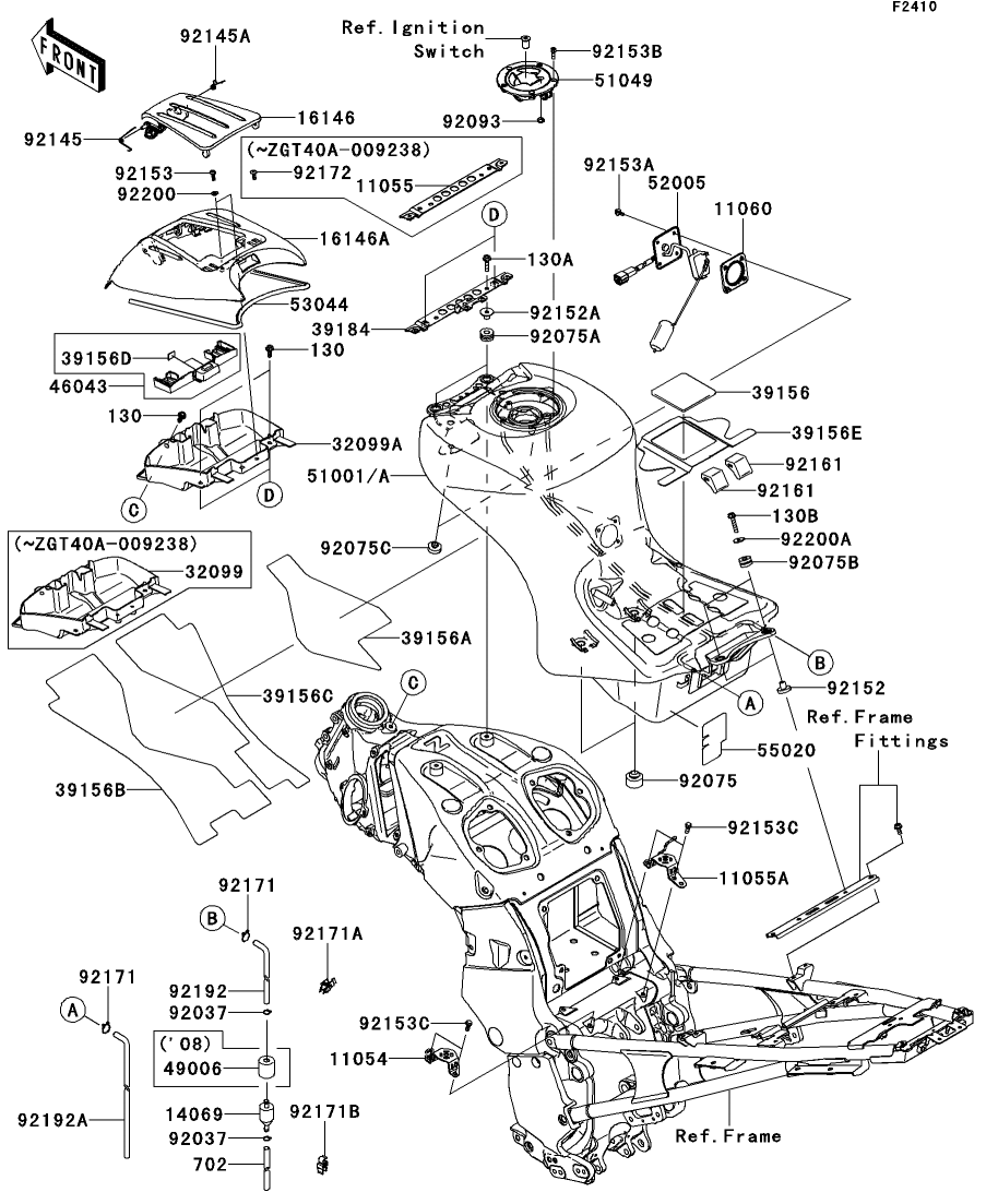

部品構成が分からない時はカワサキオンラインショップのサイトでパーツカタログ見て調べています
サービスマニュアル欲しいですが、高価なのと英語なので(´;ω;`)ウッ
私のは前期でないので写真はありませんが、上記サイトにある画像へのURLのせておきます。
https://kawasaki-onlineshop.jp/img/parts_catalog/99907/99907-1196-08/F2410.png
※直接画像を載せようと思いましたが、著作権等問題になるといけないのでURLで(;^_^A

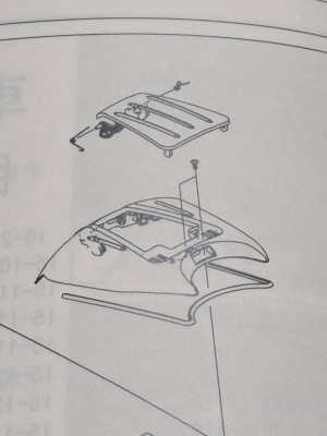

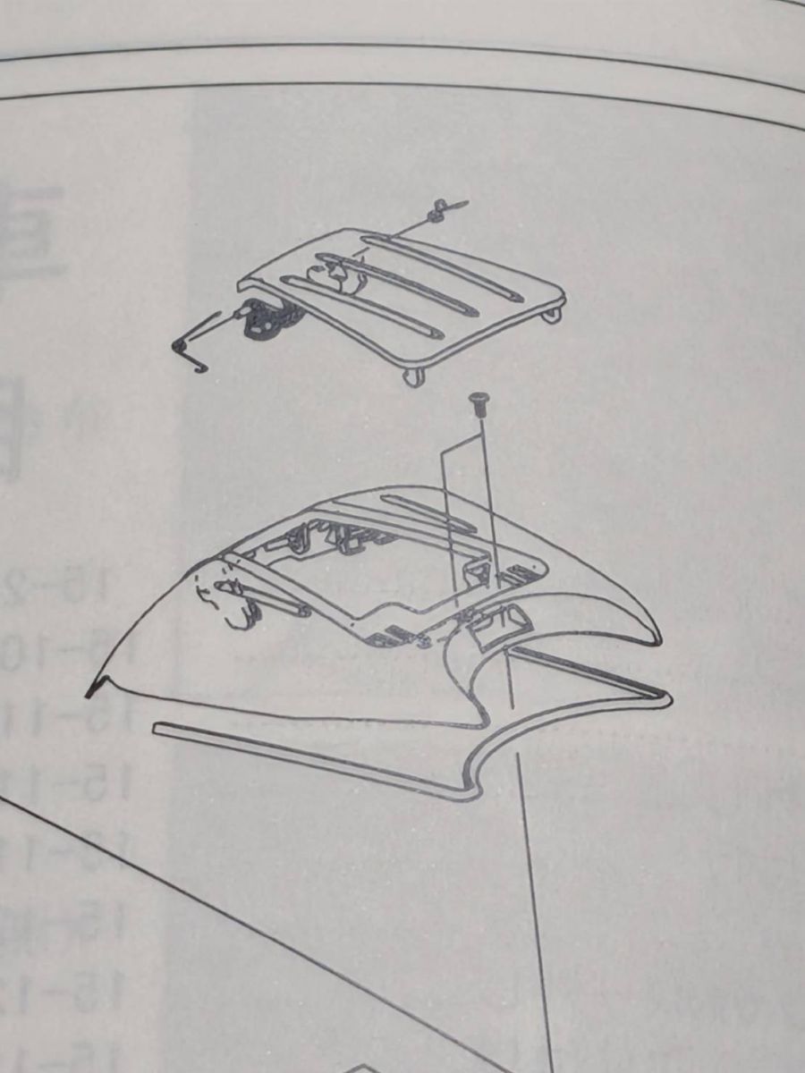

手元に英語版のサービスマニュアルがあります。
値段知らずに発注して1万円だったので :oops: だった記憶が…。
FREAMセクションのStorageCompartment
ページ15-25と15-26に載っているのですが…
昭和の時代と違って著作権がうるさくて転載できません。
が、画像の解像度が低い上白黒なので、コレどっちから見た写真?
って悩むくらい見ても参考になるかどうか謎です。
外すときは
スプリングの端っこをアンロックしてカバーから取り外すんだよ
付ける時は
スプリングの端っこを図に示す通り取り付けるんだよ…と
あるんですが…分かりにくいです。
自分もフタに加工してナビつけていたので何度か分解と組立しまし
たが、マニュアル見ずになんとかなりました。
あれこれ入れてみて、それらしい入れ方は1つだったと思います。
部品で簡単に持ち込めるのでバイク屋さんに相談するのが早いと
思いますよ。

ちかです。
参考になればと思い、サービスマニュアルの画像を送ります。
