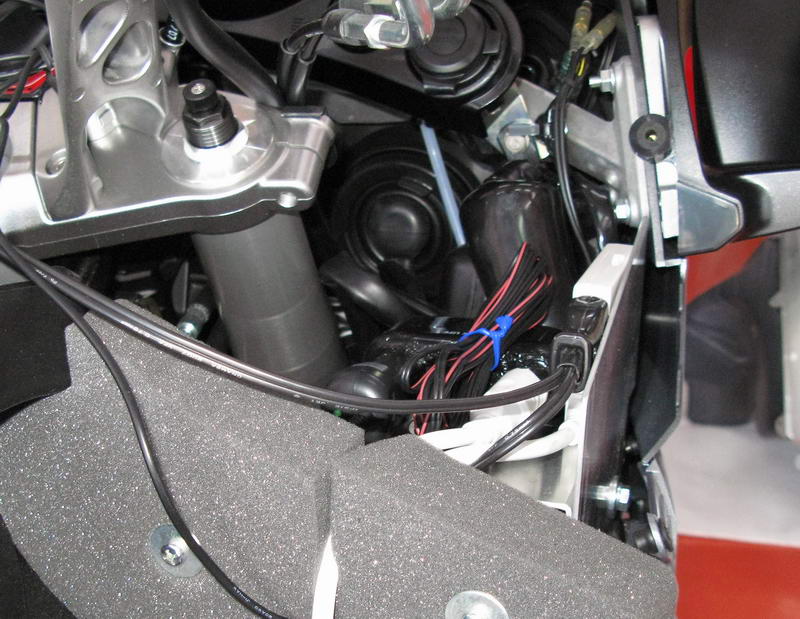

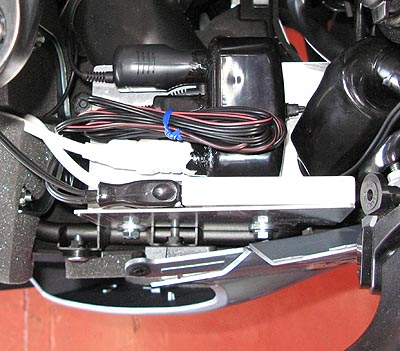

投稿記事by [武] » 2009年3月04日(水) 22:38
GTRの電源ソケットですが…
あそこに大きなプラグを常時付けるのはビミョーかな…と思って最初から改造しました。
いえ…この作業だけは、納車整備費用にサービスで入れてくれました(部品は私が買いましたが)。
さすがプロの作業でちゃんとしていますね~(私とは違いますね)(^_^;)
カウルの中にアルミ部材でスペースを確保して3分岐ソケットを両面テープで固定しています。
電源は最初からついているソケットの裏から分岐してもらっています。
位置的には雨の直撃はなさそうですが、下方向もがら空きですので、雨天走行時には霧状の雨が
カウルの中に充満することも考えられます。気休めですが、コーキングしてあります。抜け止めをかねて
おりますが…。とりあえず、ナビ(NV-U2、AC100V、レーダー)今のところ接触不良は無いようです。

Re: SOS!SOS!
投稿記事by [武] » 2009年3月06日(金) 00:13
にっしゃんさんこんばんわ
明石大橋から高松まで高速でだいたい2時間くらいですよ :shock:
普段は簡単にOPENできない位置ですのでお見せできるかどうか…(笑)
冗談は置いといて、1400GTRには使われていない(と思われる)ネジがフレームに
2カ所あるようです。最初はコレにタイラップでくくりつけて固定しようと思っていたのですが…。
垂直方向の板はそのままネジで固定できます。水平方向の板は、L型に90度曲げて作って
いて共締めしております。(後記:最初水平と垂直を間違えていました)
一部逃げのため切り欠きを作ってたような気がします。バイク屋さんの担当の知り合いの加工
屋さんで作ってもらったようです。
途中の写真をあまり撮ってなかったので説明が難しくてごめんなさいです。
単なる分岐なら、こんな大きなシガレットタイプの分岐コネクタを使わず、別のコネクタに作り替えて
分岐する手もあります。今回はNV-U2の電源がソケット部分に電圧変換(しているのか??)
の回路がありそうだったので、そのままソケットタイプで使うことを考えたためのものです。
最後に編集したユーザー [武] [ 2009年3月06日(金) 14:20 ], 累計 1 回
