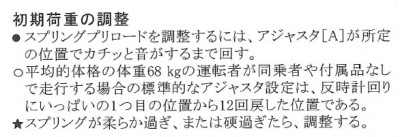

以前goichiさんのブログでリアサスペンションのプリロードに関して オーナーズマニュアルと英語版マニュアルの表記が違っているという記事が有りました
その時はさして気にしていなかったのですが サスセッティングでも変えようかとサービスマニュアルを熟読していますとやはりオーナーズマニュアルとサービスマニュアルで逆の表記となっていました
オーナーズマニュアル
12段目(右に一杯の位置から反時計回り)
サービスマニュアル
反時計回りに一杯の一つ目の位置から12回戻した位置
40クリックありますからかなりの差が出ます
販売店に確認してもいいのですが時間が掛かると思いブライトに直接電話して聞きますと 発行の新しいほう=オーナーズマニュアルが正しいそうです

むむむ?
僕は
Kawasaki=締め付け最強から戻し
と思い込んでいたので「反時計回り」を深く考えずやってました。
これですよね>サービスマニュアル
結果としては「ちゃんと反時計回り」にしていたのですが
確かに誤記ですね
んー流石はんこ屋さん
情報ありがとうございます♪
参考までに誤記の画像を、、、
マチガイノモトカナ、、、

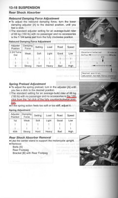

お手持ちの英語版サービスマニュアルの該当記述 画像か転記することできませんでしょうか?
(できれば日付部分や何ページかもあるとありがたいです)
実は私も対応してくれた人が調査&確認後に返事をする訳じゃなくて 即答だったんでちょっと???何です
再度ブライトと合わせて川重にも聞いてみようと思います
Re: サービスマニュアル誤記
投稿記事by シゲサン@世田谷 » 2009年11月03日(火) 06:46
私の手持ちの英語版サービスマニュアル "First Edition (1): June 29, 2007" には、
反時計回りに一杯回して(最初のクリックから)12クリック目との記述があります。

投稿記事by goichi » 2009年11月03日(火) 18:03
恥ずかしながら、ファイルのアップロード方法が判りません。
ということで、当方のブログに写真を掲載しますのでご覧下さい。
英語版サービスマニュアルの年月日の中の月は、7月ではなく6月でした。
訂正させていただきます。
すみませんでした。

投稿記事by はんこ屋 » 2009年11月04日(水) 09:20
>goichiさん
英語版確認させていただきました
朝一にカワサキお客様相談センターにこの旨伝えました
訂正が入ることに成るとのことで どちらが正しいのか調査後ご連絡いただくようになっております
(ブライトは調べることなく即答でした・・・)
暫くお待ち下さい
Re: サービスマニュアル誤記
投稿記事by はんこ屋 » 2009年11月04日(水) 09:57
早速カワサキから連絡ありました
goichiさん乗りやすくなって正解!!
日本語オーナーズマニュアルのみ誤記載だそうです
締めこんで12クリック戻していた人(私もです)はガチガチ状態で乗っていたことになります
13クリックもHarder側にしていたわけでマフラーが軽くなった分2クリック緩めましたがこんなレベルではなかったわけです
足つきも多少は改善されるはずです
今すぐ反時計回りに目一杯回して時計回りに初めてのクリックから12クリック締め込みましょう
