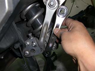

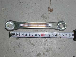

「センスタが、異常に重いのですが」とのことですが、リンクを見分けるには難しい面もあります。
純正品同様の鋳込みのローダウンリンクもありますので・・・
リンクの穴心の寸法を比べる方法しかないですね。
30ミリダウンのリンクだと純正に比べて5ミリくらい短いです。

リヤサスユニットからリヤタイヤ側に伸びているリンクを計ってみてください
リンク長が185mmが標準で それ以上の長さがあるものがローダウンリンクです
(計測には車体下にもぐりますから安全面にはくれぐれもご注意ください)

リンク長の件ですが、ナットの中心~ナットの中心で165mmでした。
これがノーマルでしょうか。

投稿記事by はんこ屋 » 2009年11月12日(木) 08:50
非常に計り辛いんですがノーマルリンクの実測で ボルトセンター~センター 155mmのようです
165mmならやはりローダウンリンクではないかと思われます
