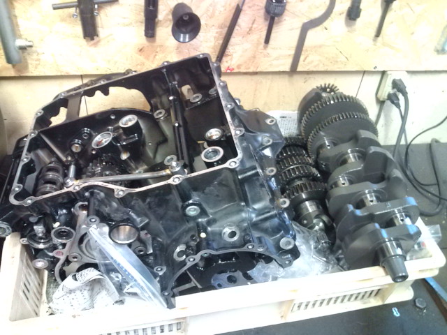

3月22日確認に行ってきました。
エンジンが下ろされていました、完全にばらばらの状態でした。
ピストン以下の異常は見つけられないということでした。
コンロッドもクランクシャフトも非常に綺麗で傷は見当たりません。
肉眼的には何も異常なしだそうです。
それじゃどうしてヘッド内に出来た傷は?説明が付きません。
ディーラーさんではカワサキに再度エンジンを下ろしていただくように
申請してみるそうです。
エンジンは新品になっても今回の原因がはっきりしないのも困りますね。
果たしてこの先原因究明は出来るのでしょうか不安になります。

こんばんは、メーカーの対応の悪さが幸いしてばらした状態を確認すること
が出来たのは幸いでした。
>にっしゃんさん
こんばんは、金属音はピストンとヘッドに付いた傷から出たものですが
ピストンとヘッドが通常の状態で干渉するなんて有り得ませんので
何かの異物が混入したか異常にピストンが持ち上がったかですが
異物の発見もピストンが異常な動きをした形跡もありません。
>タケハンさん
こんばんは、吸気バルブから入り込んで排気バルブから出て行ったと仮定すると
吸排気バルブに痕跡が残るはずなのですがそれが全く見当たりません。
今まで調べた状態では欠損部品等は一切見当たりません。
今のところ交換部品は最低シリンダーブロック、ピストン、シリンダーヘッドと言う事になるでしょうか。
原因が分からずに交換して終わりもすっきりしませんね。
ヘッドからのオイル漏れも漏れたら直すと言うカワサキの体質を疑いますね。
昔からのことなのでどうして対策してないのでしょうね。

こんばんは、シリンダー内部には傷は見当たりませんでした。
いくら考えてもこれが妥当だという答えが見つかりません。
カワサキにエンジンを持ち込んで更なる精密検査が必要じゃないかと思われます。
困ったもんです、エンジン下ろしたら簡単に答えが出ると信じてましたから。
