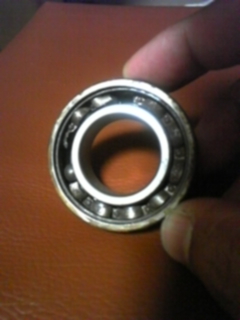

異常の原因
投稿記事by タビー » 2011年4月12日(火) 19:17
異常の原因が判明しました。
Fホイールベアリングの破損でした。
小石・キャリパーの取り外し・兆候が収まった
ということでブレーキ系とばかり思っておりましたが、上記のとおりの原因でした。
走行距離31000Kmでの破損。そういえば去年あたりから金属がこすれるような音がしてたっけ^^;
(このときのはブレーキパッドのあたりかもしれませんが)
ベアリングの破損の原因はシール離脱による油分ぎれでの過度な走行(距離or時間)が考えられます。
シール離脱の原因は不明です。
今シーズン最初からこのような症状を持ち合わせた中乗っていたためか、修理完了後はすこぶる滑らかな走行に感じられました。
タビー

フロントホイールベアリング破損が原因だったとは :o
前に乗っていたCBR-1000Fはフロントホイールベアリングが弱く、
皆さん2万キロちょいで交換されていました。私はだいたい倍の4万キロ
はもってましたが。GTRは、皆さんどれくらい耐久性があるんでしょう
かね?タイヤ交換のついでに替えてもらうと工賃もそんなに増えないので
替えておきたいですね。昔、バイク屋のおっちゃんに言わせれば、雨の日
に乗った回数や保存状況(雨にあたるところかどうか)によってずいぶん
変わってきて、中のグリスがドロドロになって腐ってしまえば逝ってしま
うのも早いとか…。
私も、前のバイクの時には、街角を曲がる時に途中、なんだか不自然に
カックンと折れるように曲がって気持ちわるいな…と思っていたら
ベアリングが逝っていて、交換すると本当に気持ちよくフツーに曲がれる
ようになりました。
まっすぐ走っているうちはわかりませんでしたね逝ってても :?:

フロントのベアリングの件ですが、私の参加しているツーリングクラブでは
最近ベアリングのグリスアップが頻繁に行なわれています。
最初は、メンテナンスの詳しい人が、「たまに見たほうがいいよ」と軽い雑談で
始まったのですが、ZZR、ゼファー、MTX、ハーレー・・・ほとんどの車両で
グリスが少ないという結果でした。
特に、ZZRがひどく、「グリス入れ忘れたのじゃねー」という状態だったので
私も、先週、リアのグリスアップしました。ホイルは、適正と思われ量の半分ぐらいでした。
リンク、スイングアーム回りも少なめでした。
帰りにショップによって話を聞くと、
「最近はどのメーカーもベアリングのグリスは少ない、トラブル前にグリスアップした方がいいよ」
ですって。
今週末もショートツーのあと、仲間のところでフロントをやろうと思います。
ショップでやるとかなりかかりますが、もし自分でやられるようなことがあれば
リアをばらすのに必要な特殊なコマはあるので連絡くれれば貸しますよ。
