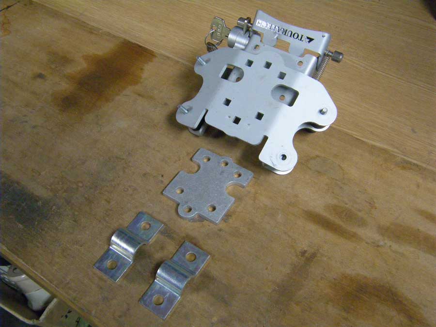

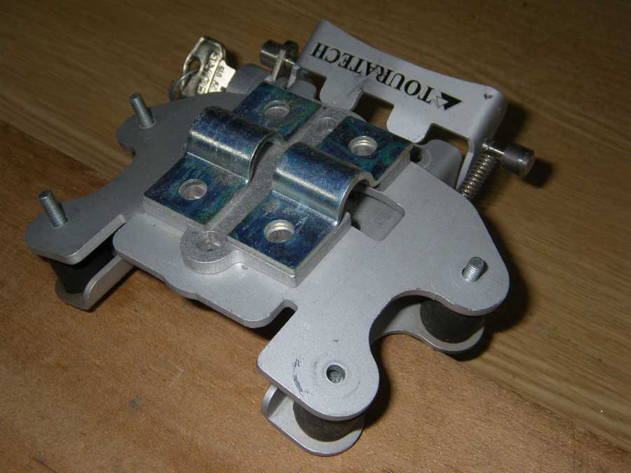

標準では12Φ位の丸棒に固定できる金物が付いています。(1枚目参照)
それを外せば平らになります。(2枚目参照)
取付穴さえどうにかすれば平らな板に取付可能です。
実際そういう私も丸棒用の金物を外して平らな板に付けています。
ちなみに写真はゴミ箱から引っ張り出したツラーテックなのでビスがありません。
本来はちゃんと付いています。
標準状態
分解したところ

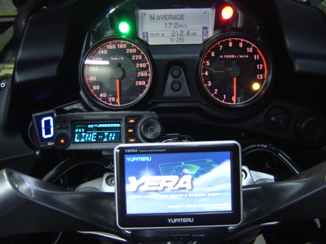

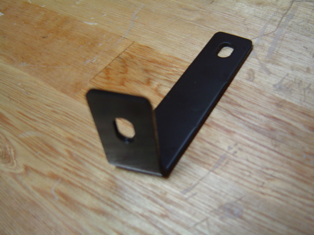

投稿記事by dagane » 2009年7月17日(金) 06:38
知り合いに作製依頼しておりましたステーが完成してコントロール部を取り付けました。
クラッチホースの固定ボルトを使用して、配置はIGシリンダー横あたりです。
ところで付けてから思ったのですが、コントロール部は頻繁に操作するのかな~? だとすると操作性は今一です。
