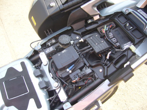

投稿記事by let-it-be » 2009年4月18日(土) 20:35
let-it-beです。
私の設置方法です。
本体は、ETCの関係で写真のような取付けです。
フロントパネルは、両面テープでクラッチ液リザーバに取りつけています。
アンテナは、パニアに穴空けて付けています。このままでも車体カバーが被せられるので便利です。

投稿記事by ゴーシュ » 2009年4月19日(日) 00:57
ゴーシュです。
とむさん、let-it-beさん、MIDさん 参考になる情報と実例をありがとうございました。FTM-10Sは明日購入する予定でしたが、
とむさんの紹介の横田無線にも問い合わせをした上で決めたいと思います。オナクラのメンバーにはセッティングもして頂けるとのことなので早速明日にでも連絡をして見ます。
