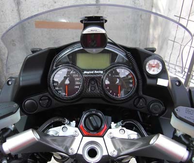

昨日高速を走行中にステアリング中央にあるステアリングステムヘッドボルト
(この名称で正しいか分かりませんが...)が外れました。
走行中に急にキャップのようなモノが外れてビックリしました。
以前光軸調整用つまみが取れると言う記事はどこかのURLで見かけたのですが
この部品がまさか外れると思いませんでした。
一応、販売店に部品の注文とKAWASAKIに問い合わせて欲しい旨を伝えました。
#回答はG.W.明けになるそうです。
どなたか同じ現象になった方いらっしゃらないでしょうか?
写真の一番下の中央の部分にとりついているカバーみたいなのが外れました。

投稿記事by さだ » 2009年5月02日(土) 12:41
こんにちは。
急に外れてビックリなさったと思います。
そのことで場合によっては気を取られて事故を起こすことも考えられます。大事に至らず良かったですね。
さて、本題ですが単にキャップの締め込みが甘かったのでは思います。

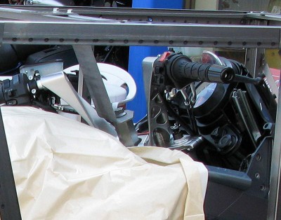

それはカワサキの工場で取り付けたのではなく、開梱作業後に取り付けたものです。
梱包状態ではそこには固定用のロングナットが取り付けられています。
各バイク屋さんで開梱し、販売できるまたは展示できる状態まで組立をします。
その過程でお店の方が締め忘れることもあり得ると思います。
特にメーカークレームではないと思いますので、お店の方にもう一度確かめてみてはと思います。
Re: ステアリングステムヘッドボルトが走行中に外れませんか?
投稿記事by ぷりん大好き » 2009年5月02日(土) 17:19
さださん こんにちは!
やっぱりロングナットで固定されているモノなのですよね?
単なる締め付けが緩く外れたのですか...
とりあえずパーツは注文したのでその時にでも販売店の方に確認してみます。
#どのくらいのネジ山(長さ)なんですか?
まぁ事故にならずに良かったです。
投稿記事by さだ » 2009年5月02日(土) 19:43
正式部品名はあってますよ。ステアリングステムヘッドボルトでOk。ねじ山の長さは、約26ミリ(1.0D)位と思います。
M26の細目ねじのようです。
これが外れても特にステアリングにガタはないものと思います。普通に走れますよね。
ただ、その状態ではステアリングステムヘッドとステアリングステムとは嵌り込んでいるだけで固定にはなってません。
このボルトでステムとステアリングステムヘッドとを固定しているのですから締め付けのトルクは決まってると思います。
締めすぎてもステアリング操作には問題ありません。ステアリングステムはロックナット2個のダブルでしかも回り止めを施してます。
調整してありますのでこれが動くとハンドルが重くなったりガタが出たりします。まず動くことはないです。
まぁ、いずれにしても早めの復旧が望ましいです。洗車しない方がいいですね。水がかかってもベアリングの手前にはシールがあるので心配はないと思います。
しかし、緩むとは想像も付きませんでした。手締めの後に本締めをし忘れたのだと推測できます。(私的な観点からです)
他のメンバーの方も一度点検してみるといいですね。

投稿記事by [武] » 2009年5月03日(日) 22:06
開梱時の問題の部分の画像です。
こうやって固定しているんだ…と思ったものです。
ご参考までに。
投稿記事by ぷりん大好き » 2009年5月03日(日) 23:52
さださん、武さん 有り難う御座います。
やはり通常外れる部品じゃ無いですねぇ~
まだ、購入1ヵ月、走行1800kmなので締め付けトルク誤りの様な気がします。
とりあえず走行に問題なさそうなので適当なテープ等で穴をふさいでG.W.を満喫したいと
思います。(今年のG.W.はかみさんが出勤で忙しいので家族サービスを最小限、趣味最大限なので)
あと、右側(スロットル側)のステアリングって左側に比べて振動大きくありませんか?
#長時間走行すると右手だけ痺れます。
右手は常にスロットル操作をしているので余計な力が入っているのかな?
どうもバイクの慣らし運転というよりも自分に慣らし運転って感じです。
投稿記事by ぷりん大好き » 2009年5月10日(日) 06:22
 ステアリングステムヘッドボルトですが、販売店よりパーツが届いたとの連絡があり、
取付ました。今回の原因は不明との事ですが、クレーム処理で無料でした。
 整備の人曰く、規定値できちんと取り付けたので外れることは無いと思いますとの事でした
ので、暫く乗ってみます。
