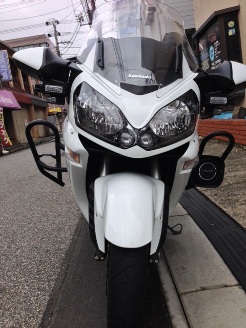

皆様こんにちは、この度コンコースポリス(北米仕様の白バイ)を個人購入した新参者です。
車検取得のためいろ色なテストを受けなければならないのですが、先日1泊2日の2輪車モードの
排ガステストに不合格してしまいました・・・
国内でも初めての輸入のようですのでこれらのテストが必要なのですが当方のコンコースには
O2センサーがついていないようなのですが北米仕様には無いんですかね??
GTRにはついているようなのですが・・・・コンコースをお乗りの方にお教え願えれば・・と思いますが
いかがでしょうか??

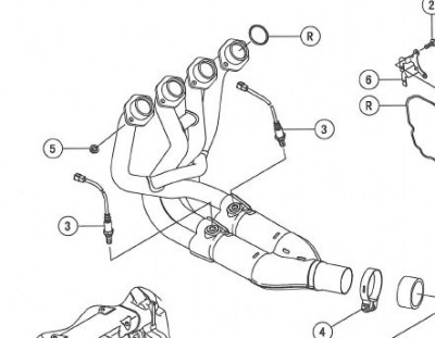

CHPマニアさん こんにちは、
私の認識ではO2センサーはヨーロッパ向けモデルだけで、北米向けモデルにはついていなかったと思います。
北米仕様Concours14オーナーの方、どなたかわかります?

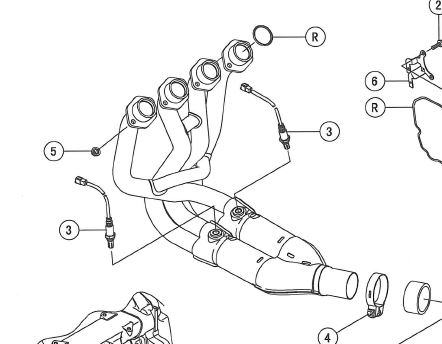

③がO2センサー
輸入二輪車には先月1日からWMTCモード排ガス試験の適用が始まっているようです。
http://www.mlit.go.jp/common/000126909.pdf (国土交通省プレスリリース)
これは想像ですが、排ガス試験にパスしなかったのはWMTCモードで以前よりバーが高くなったことが理由かもしれません。
だとするとちょっと厄介ですね。

パーツリストの画像で確認すると
US仕様、CA仕様、CAL仕様とブライトのMY仕様ではO2センサーは着かないようです
GB仕様、EUR仕様には着いているようなので
アメリカ方面では無く、ヨーロッパ方面のGTRにO2センサーが着くのではないでしょうか?
エキマニの品番です
39178-0140  US
39178-0141  MY
39178-0139  GB
