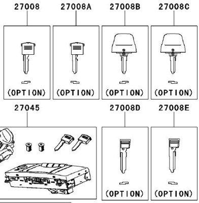

・WEBパーツリストを見ると純正番号27008Bと27008Cがありますがこの違いが不明なんです。わかる方教えてもらえないでしょうか。
→キーの溝の位置が違うので、お手持ちのものに合わせて発注する必要があります。画像を参照ください。
