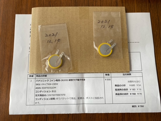

ちなみに、諸先輩方は御自分で交換される方が多いようですが私も昨年末辺りから後輪の警告表示が点滅するようになったのでコイン電池だけは購入しました。暖かくなったら交換予定ですが、前回は、タイヤ交換時にタイヤショップへはんだごてを持参してお店の人にバルブを外してもらい自分で電池交換をしましたが何も問題なく使えてます。
バルブ本体を交換するとコンピューターを書き換えないといけないようですが、電池交換のみだと問題ないので経費削減のためにお勧めいたします。
電池は、パナソニックコイン電池 CR2032 縦型ラグ端子付ですがAmazonで安価に購入できますよ。
