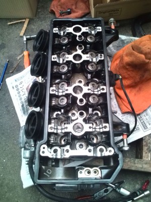

現状はシリンダーヘッドをはずした状態です、プラグは何かが当たった傷があり
シリンダーヘッド、4番ピストンにも大きな傷が付いていました。
何がぶつかったかは不明です、ヘッド部分には異常がありませんでした。

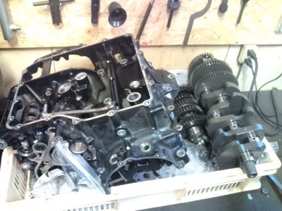

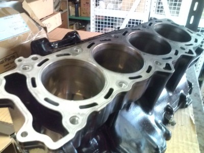

エンジンが下ろされていました、完全にばらばらの状態でした。
ピストン以下の異常は見つけられないということでした。
コンロッドもクランクシャフトも非常に綺麗で傷は見当たりません。
肉眼的には何も異常なしだそうです。
それじゃどうしてヘッド内に出来た傷は?説明が付きません。

シリンダーから下に異常が見られないとの事ですが、私の仮説ですが、4番のインテーク側で小さな部品が欠落し、吸気バルブから燃焼室に入り、燃焼室でその部品がシェイクされ10分程激しい異音が発生し、プラグを破損した後、排気バルブからエキパイ側に欠落部品が排出されたのでは?(念のためですが、4番のピストンリングの欠損が無い前提です)。 もしこの仮説通りだったら、4番のインジェクション周りを点検修理もしくは交換し、バルブの傷の状態、バルブクリアランス点検調整、エキパイ側から欠落部品の除去で直るかも知れません。わぉさんご存知の通り、私はエンジニアではないので、あくまでも書かれた症状からの想像で、仮説が間違っていても保証は出来ません。タケハン号も「エンジンから煙~」クレーム扱い修理に出しますので暫く乗れなくなります。

こんばんは、吸気バルブから入り込んで排気バルブから出て行ったと仮定すると
吸排気バルブに痕跡が残るはずなのですがそれが全く見当たりません。
今まで調べた状態では欠損部品等は一切見当たりません。

こんばんは、シリンダー内部には傷は見当たりませんでした。
いくら考えてもこれが妥当だという答えが見つかりません。

結局はっきりした原因はつかめないままエンジンの中身をほぼ交換に
なりました、まだ部品の発注段階ですので当分修理は完了しないでしょう。
それにしてもエンジンを載せ変えても良いような状態なのですが
カワサキに供給するエンジンがないということで情けない話です。
交換部品はクランクケース、シリンダーーブロック、ピストン、シリンダーヘッド
など付属部品でクランクシャフトを除いたものすべてが交換になるそうです。
