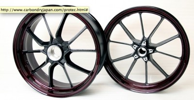

カーボンドライプロテック
http://www.carbondryjapan.com/protec.html
ホイールの上から貼付けて焼き上げるので「剛性が上がる」
「粉体塗装と比較して軽量」というのがメリットです。
カーボンの色も色々あって素敵なのですがお高いのが難点です、、、<ホイール買えちゃうような、、

カーボンドライプロテック見ました!教えていただいてありがとうございます。すごいかっこいい!
カーボンって色選べるんですね、知らなかったな~。値段もなかなかプロテックな感じ(?)でした

ホイールの粉体塗装
確実に「ホイールが重くなる」ので僕は躊躇しております。
かといってプロテックは、、、
あぁ、、、まずはキャリパー塗りたいし
