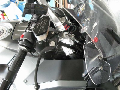

投稿記事by [武] » 2011年2月13日(日) 15:15
買ってしまいました ;)
中国の旧正月のお休みがあったので、届いたのは今日です。
早速取り付けてみました。
アクリルは3mmで加工は比較的キレイです。面取りがされてないのか、ちょっと
端っこが鋭利かも。
取り付けの板は鉄製(…と思う。重いんで)で黒塗り梨地加工でライダー側から見て
も違和感少ないかも。アクリル板はライダー側から見ると、ちょうど平たく薄く見える
感じで存在感も薄いかも。
同社のハンドルライザーにてハンドルアップしているので、位置的にはハンドルより
少し下に位置してしまう感じですね。効果は…来週にでも確かめたいですね :?:

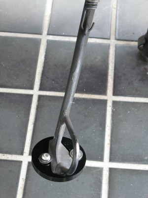

ついでにBigFootも頼んでしまいました。高さは2.5mmくらいしか上がら
ないくらいの厚みです。格好も微妙なのですが…北海道をキャンプツーリングする身
からすると、とっても :shock: 欲しい一品でした。簡易舗装や、未舗装駐車場にて
スタンドがめり込むこと多々あるので、空き缶などを敷いてましたからねぇ。
また、近々自分のHPにてレポートを上げる予定です。
