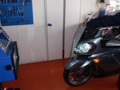

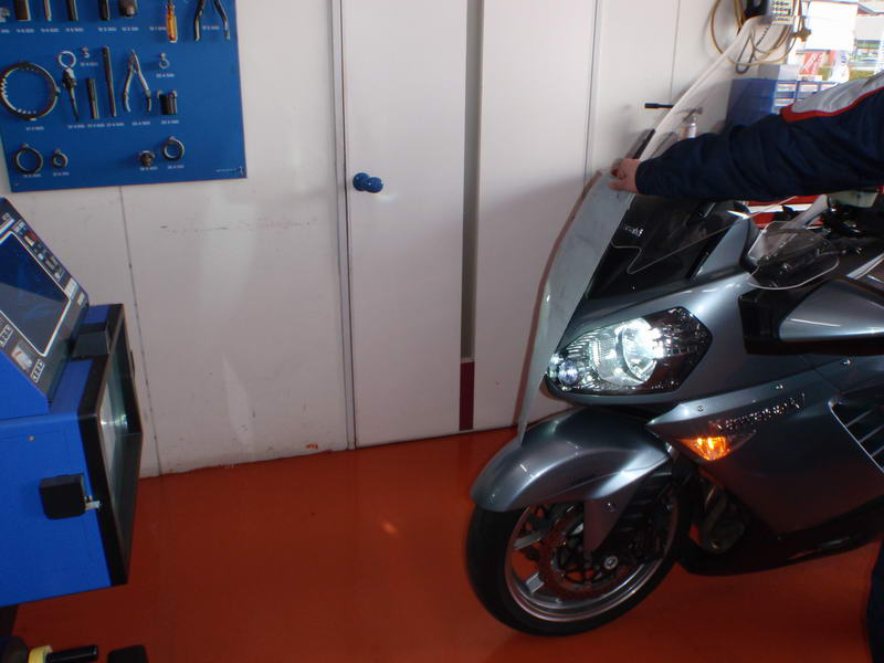

添付画像はお店で光軸調整をお願いした時の様子です。

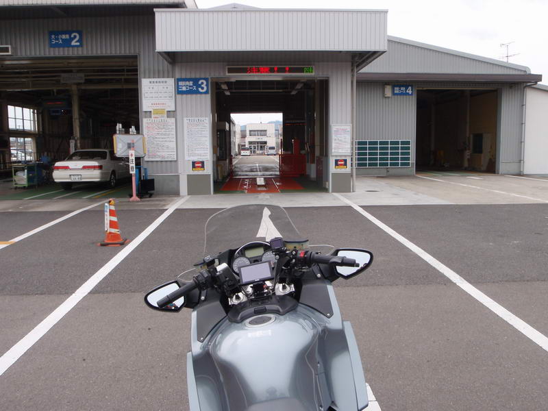

本日午前中に行ってきましたユーザー車検。
もちろん通りましたよ ;)
以前は小売業だったので平日が休みだったのですが、今は
一般人になったので仕事を休まないといけません。失敗は
許されないので、午前中に入って万が一ダメなら、その場
で直すか、バイク屋に行って直すかでその日の再検を受け
なくてはいけません。

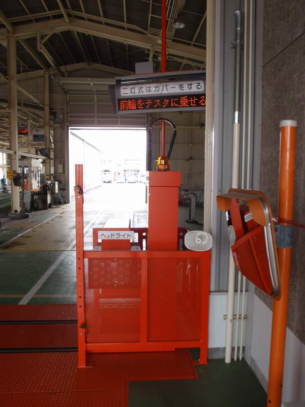

今までは無かった光軸がやはり問題ですね。バイク屋で調整
して行ったのですが、両眼ともに微妙に下になっていました。
ライン上で「上げられる?」と聞かれたので、「やります~、
こんな感じかな?」とカウルの中のダイアルを回します。
両眼とも2回目の検査で合格。あとは…問題ありませんでした。
