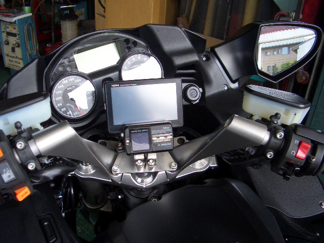

ひたすら休み(時間のあるときは、作業に夢中です :roll: )のときは、GTRを触ってますよ :!:   とりあえず今日の時点ですが ①ETCの取り付け ②ナビの取り付け ③レーダーの取り付け ④アイポットの取り付け

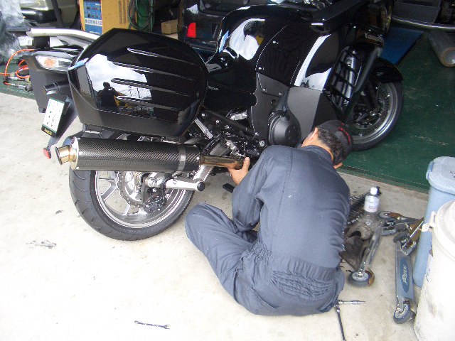

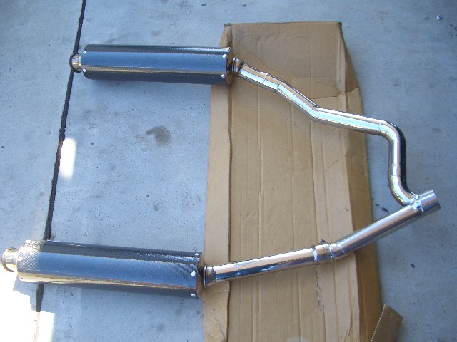

今日は、一番興味のあるマフラーの取り付けに挑戦です(2本だしに挑戦です) :!: :!: ・・・・・・と言ってもプロの方の作業を手伝うだけです :mrgreen: :mrgreen:
何とか仮付けまでが出来ました・・・・上手く行けば明日の夕方までに出来るかな :!: :?:  全ての作業が終わったらガラスコーティングをして完了の予定です :!: :!:

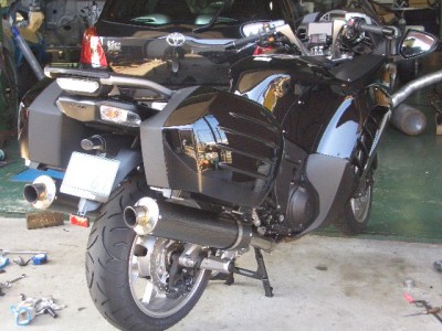

2本出しです
マフラーの取り付け作業中です(プロの方は、凄いです)

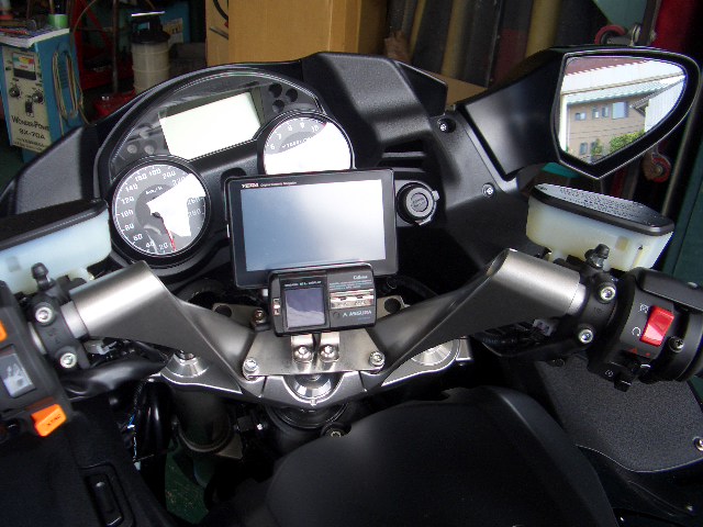

ナビ/レーダーです

ナビの取り付け台?って表現をしたら良いのか :o 台座は市販品ですか?私も欲しいのですが :)

今日、無事にマフラーが完成しました :!: :!:

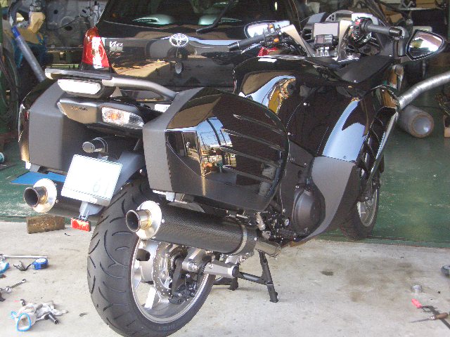

2本だし完成しました!!

ナビの取り付けベースですがオナクラメンバーのshby 6480riderさんの図面を参考にさせて頂きました・・・・・・・市販品では、ありません(3ミリのステンレスで作りました!!プレートをうかす為に20ミリのカラーが4個と取り付けにM8-40ミリボルト4本が必要ですよ)
ステンレスプレートの上にナビを取り付けますがナビによってアダプターが違うので現物合わせが必要ですよ!!
ナビ取り付けプレートです
