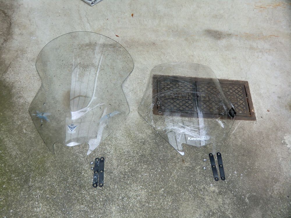

皆様、いろいろとアドバイスありがとうございました。

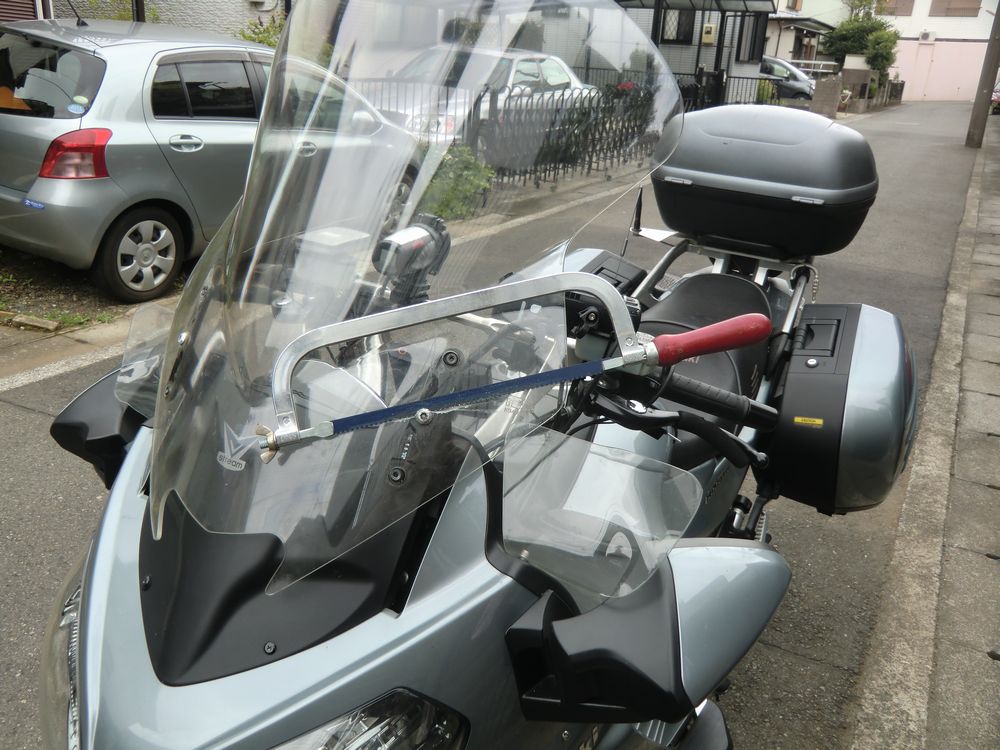

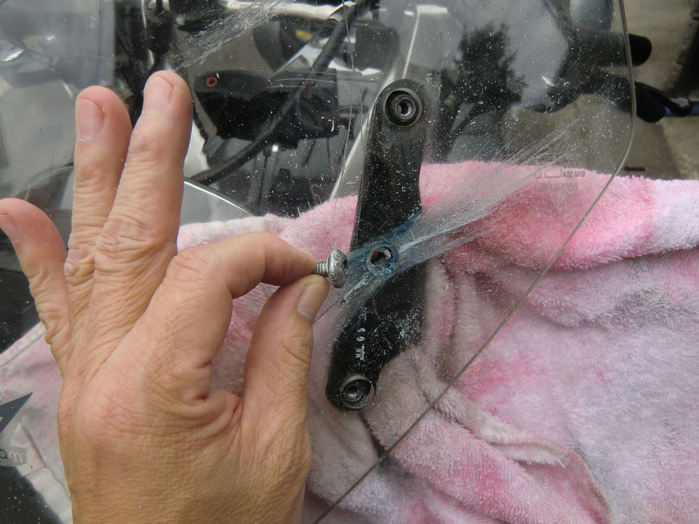

いろいろとってみましたが結局だめで最後の手段としてのこでビスの頭を切り落とすことにしました。
格闘20分。何とか外せました。
反対側も同様に切り落とし純正品と並べたところです。
外したスクリーン(V-Stream)は刻んでごみに出そうと思ったのですが、V-Streamの効果を確認してみたいという方がいれば無料で差し上げます。
私のようにへましなければスクリーンの交換は10分もあれば出来ます。
10日待ってどなたからも連絡なければ廃棄します。

養生シール貼ってグラインダー使えばシールドそのままでも行けましたのに…
V-Streamよりグラインダーの方が安いはずです
