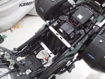

どうにかこうにか取り付けができました。
結果,本体の取り付け場所はシート下の純正ETCが置かれる場所になりました。
この場所に無線機を取り付けるのは,ETCやECUの無線機器があるため,干渉を
恐れてちょっと抵抗があったのですが,皆さん特に干渉して不具合があったとの
話を聞いたことが無かったので(無いですよね?),純正ETCをECUの上に移設し,
純正ETCのアングルを撤去して,FTMの本体を設置しました。スペース的には
アングルを外してギリギリOKでした。
最初はとむ会長オススメの燃料タンク下に取り付ける気満々でタンクを外したの
ですが,既設の純正配線に干渉したため,無理でした。しかし,このスペースは
貴重な場所ですね。今後何かを設置する際のために温存しておきます。
電源はサイドカウルの中を走らせて,他の配線はせっかくなのでん燃料タンクの
下を走らせました。結構スッキリしたっぽいです。

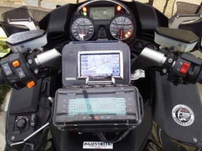

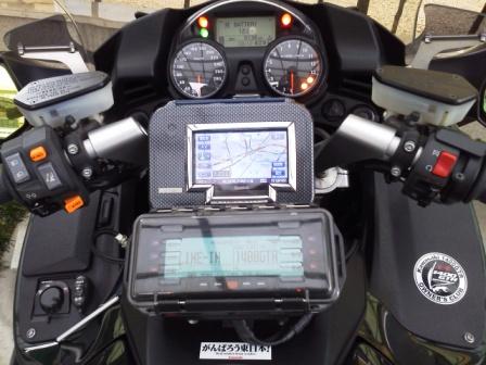

コントロールパネル部は,アンダーウォーターキネティックス社のウルトラボッ
クスの307という防水ケースを使用しました。最初はラムマウントのアクアボッ
クス大に入れて防水をしようと考えて取り寄せたのですが,あまりの大きさに
もう少し小ぶりなケースを探していたところ,バイク用でなくマウントを取り
付ける構造ではないながらも,FTM-350Hのコントロールパネルの大きさに丁度
いいサイズだったので,そのケースにラムマウントの足を取り付けて固定しま
した。
コントロールパネルには,純正のGPSユニットFGPS-1とBluetoothユニットBU-1
を組み込みました。これにより,APRSを運用しながらB+COMを使用することが
できます。
PTTの制御はコントロールパネルのマイク端子からの引き出しでOKです。
コントロール部取り付け場所
本体取り付け場所
