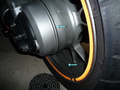

3連休をフルに使って広島ツーに行って来たわんこです。
無事故無違反で帰還してふとリヤホイールを見るとかなりの黒い汚れが。
タイヤのカスかな?なんて思ってよく見るとシャフトドライブとホイールの間から鉛筆の芯の粉みたいな黒い粉末状の物体が発生して飛んでホイールの内側に付着した模様です。
指で触るとカーボン?みたいな感じでこまか~い粉です。
いままでもリヤホイールの汚れがやや気になっていたのとこの広島ツーではコーナーでリヤが滑りやすくて少し恐かったです。
購入した大手販売店が今日はたまたま定休日なので明日以降に見てもらおうと思うのですが同様な経験をされた方はいらっしゃいますでしょうか?

私もほんの少しホイールが同様の汚れがつきますがこれほどすごい汚れではありません

私もつい一週間ほど前、全く同じ経験しましたよ。下に鉛筆の粉のようなものが付着してました。
なんかコワイですよね。

デフから黒い粉が発生したとも考えにくいですし、可能性としては、わずかなデフオイルの油分にブレーキダストが付着。
ダストには金属の成分を含みますから、錆も発生します。
ブレーキダストの付着では?
デフオイルは適量入っていますか?

私のリヤホイルにも付着してます。
ハブダンパーのゴムのかすだと思います。
ホイールとドライブシャフト側とは直接ボルトナットでの固定では無く、減速、加速のショックを和らげるためのダンパー(ゴム)が入っていますのでそのカスが出てきた物と思われます。(チェーンドライブのバイクにも付いてます)
パーツカタログのリヤホイルの所に部品が出ています。

投稿記事by わんこ » 2011年10月12日(水) 01:46
わんこです!
みなさん情報をありがとうございます。
あまり話題に上らない症状だったので私のマシンだけかと思っていましたがみなさんも経験されているんですね。
恥ずかしながら「ハブダンパー」の存在すら知りませんでした :oops:
とりあえず販売店に見てもらってからホイールを掃除しようと思います。
あ、ホイール以外もキレイにしなくちゃ :D

私も同様の現象があります。
購入後、5ヶ月で走行距離は17000ほどですが、先週、九州一周してきて帰ってきたときに気がつきました。
わんこさんのようにデフから出てきてる状況は確認できませんが、ホイールにけっこう積もってました。
そのときは火山灰でも付いてるのかと思っていましたが、こちらのスレを見て心配になりました。
昨日、ショップに行って相談したところ、masyaさんのおっしゃるようにハブダンパーのゴムのかすだろうとのことで、リアタイヤを交換するときにでも点検しようってことになりました。
で、この現象は不具合ってことではないのでしょうか?
このまま乗ってていいのでしょうか?

不具合では無いと思います。
ハブダンパーはゴムで消耗品ですので、ブレーキパットが減て出る時の粉と同じ感覚でよいかと思います。
たぶん1400GTRは、ほかの車種よりも、車重もあり、パワーも有るので、通常の車種よりもハブダンパーに負荷がかかり多くカスが出ているのかと思います。

ショップのスタッフは経験ないようでしたが、社長はmasyaさんと同じようなことを言ってました。
アドバイスありがとうございました!

昨日の夕方にGTRを購入したRBに持ち込んで見てもらったら「封入してあるグリスの飛散」という返事でした。
他の店舗でも同様の事例が多発しているとの情報です。
もともとグリースの封入量が多いのでメカ的には問題が無いとのことでした。
ファイナルギヤオイルは規定量入っていました。
