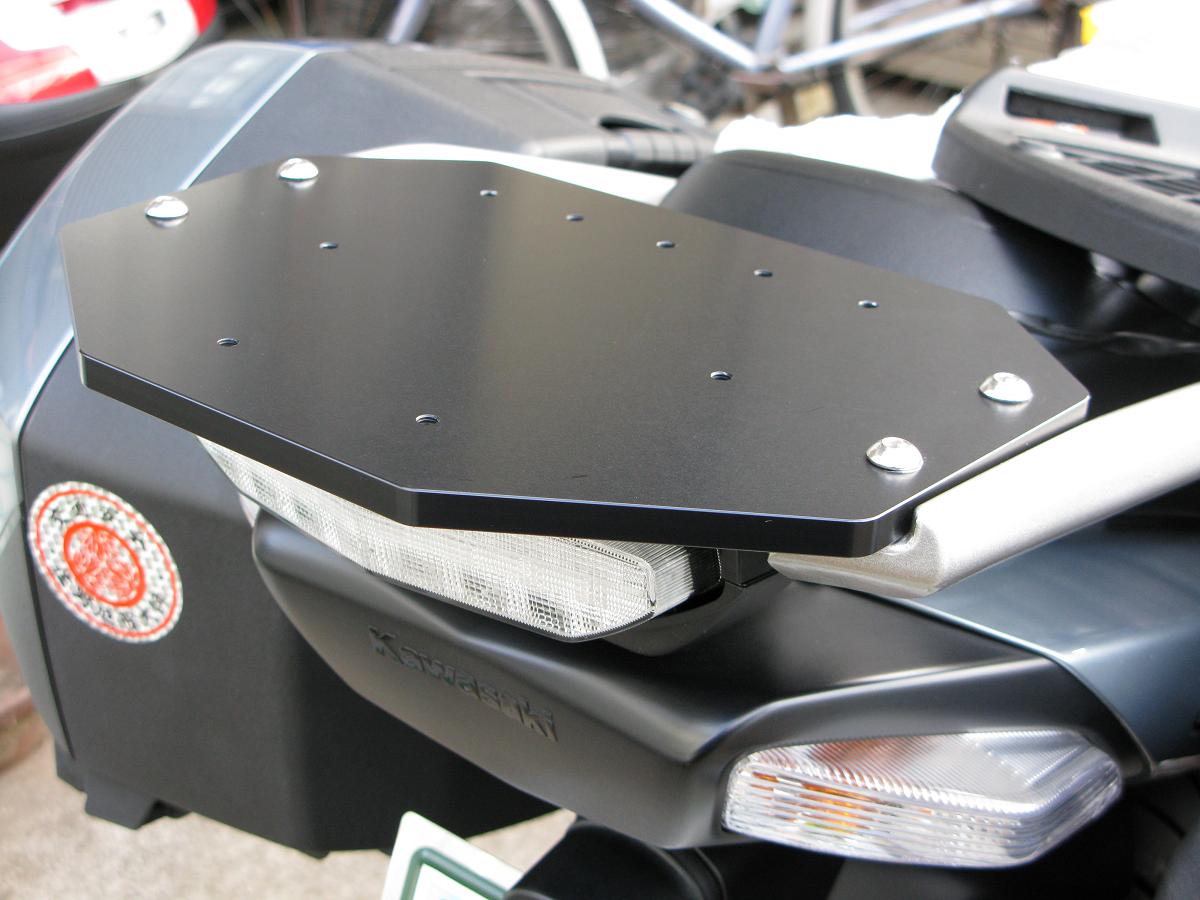

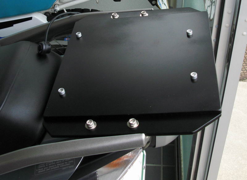

ご有志皆様
いづれトップケースの装着と・・・ヤクオクで樹脂荷台のジャンク品を購入しました(2000円=制作手本部品)。
そこで~親しい旋盤工のおじさんに、「これをベースに頑丈な荷台をつくってください」と頼み~
~快く・・・・その場で適当な大きさの端材を探してくださり(・・・凡そ20分~凄)
~以下の荷台を制作して貰いましたぁ。
素材は「アルミ」厚みは「16ミリ」重さは「2キロ」です~
後で「サッサ」と面取りもしてくれました(嬉)。
そこで~知りたく・・・お聞きしたい事は~これの軽量化の方法なんです?。
専門用語は分かりませんが・・・トップケースを載っける上で強度を保ちながら軽量する上での「肉抜の方策」を~
どのようなやり方が良いのかと考え倦んでおります?。
単純に穴を適当に開けて軽くするってことは頭に浮かびますが・・・強度的にマズイ事になるのでは・・・??
やはり~車両の最後部に収めるパーツの物だから・・・・気になるのです。
様々な感じ方で・・・必要性の有無、方向性の違いもあるかとは思いますが・・・・ご意見・ご鞭撻の程、よろしくお願いいたします\(^o^)/。
「考え過ぎですかね・・・?」。

投稿記事by さだ » 2012年3月08日(木) 08:35
こんにちは。
軽量化ですが、オリジナルの様な形状にするにはマシニングセンタで加工するのがよいと思います。
汎用機でも可能ですが、時間がかかると思います。
また、マシニングセンタでの加工には図面も必要です。
結構かかりそうな感じです。
でも、きれいにかっこよく仕上がると思いますヨ。
僕の場合は、アルミ板(A2017P)で製作しました。
ジュラルミンなので肉抜きしなくとも軽いし丈夫です。
あまりお役に立てておらず申し訳ないです・・・

Re: 強度と肉抜き方法(・・・)
投稿記事by ムサもみ » 2012年3月11日(日) 19:11
皆様こんばんは
シゲサン@世田谷さん~miya-zさん製の画像を拝見し~大変参考になりましたぁ(謝)。
なる程・・切削とか穴あけは・・・「あんな感じでやるんだぁぁぁ :shock: 」。
実は~先ほど、作ってもらった荷台のサイドの角度形状が左右で約2°ずつ広めであると!判明致しましたぁぁぁ^^;。
・・・・手本品はジャンク品で反りが出ていたので、想像はしていましたが・・・・・(大汗)
今現在の心境は~幸いにもネジ穴は(ほぼ)合っている事と~荷台の形状が(少し)大きめでよかった事ですかね・・!(際疾)。
次の術は~如何にするかぁ・・・・「うっ」・・・・。
それも勉強。

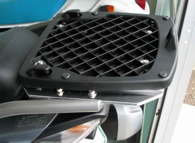

Re: 画像あり/強度と肉抜き方法~序で・・・(謹)
投稿記事by ムサもみ » 2012年3月24日(土) 02:36
この度は~ご有志各位殿からのご意見をありがとうござました!。
先日「ヤスリでスリスリと・・・^^;」~アルミ製の荷台の装着が完了致しました\(^o^)/。
出来栄えは~載せるトップケースで再度の加工をします^^;。
さて、荷台の強度性に加え、とりもなおさずで・・・トップケースに備わっているブラケットの素材には!注視しないと~いけないと~
境地から・・・「ヘプコ&バッカー」からでの~興味を寄せる結果となりました(ん)。
https://picasaweb.google.com/1132962952 ... 0/2012323#
取り急ぎお伝えまで~
ムサもみでした(礼)

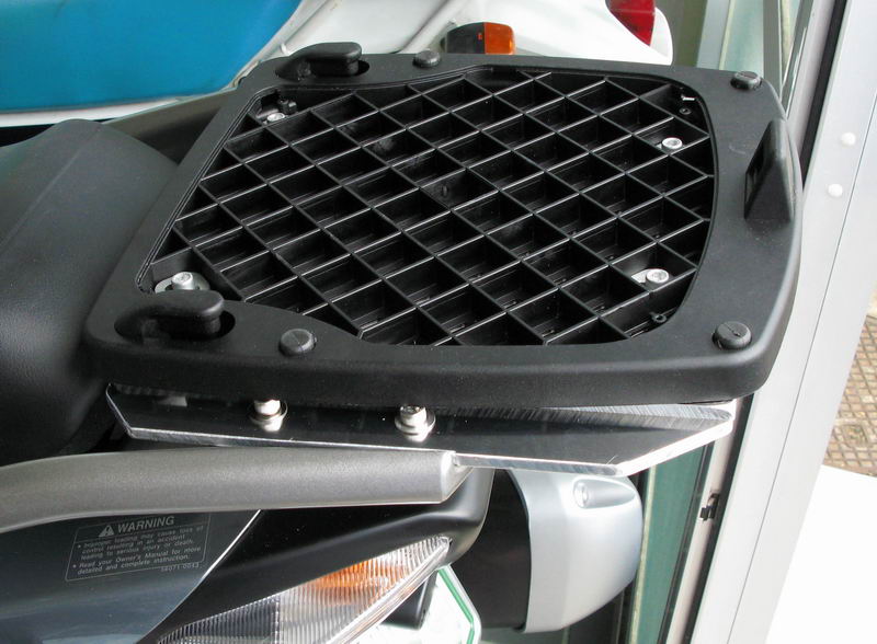

Re: ヘブコ&ベッカー・・・「装着完了」です!
投稿記事by ムサもみ » 2012年5月14日(月) 04:40
各位殿
日にちは掛かりましたが・・・諸先輩方のご意見も参考に~昨晩、装着完了致しましたので、ご報告致します。
お安いけど造りが良い、シングルタイプです・・・<とっても気に入りましたぁ!!。
ありがとうございました・・・\(^o^)/。
https://picasaweb.google.com/1132962952 ... May142012#
