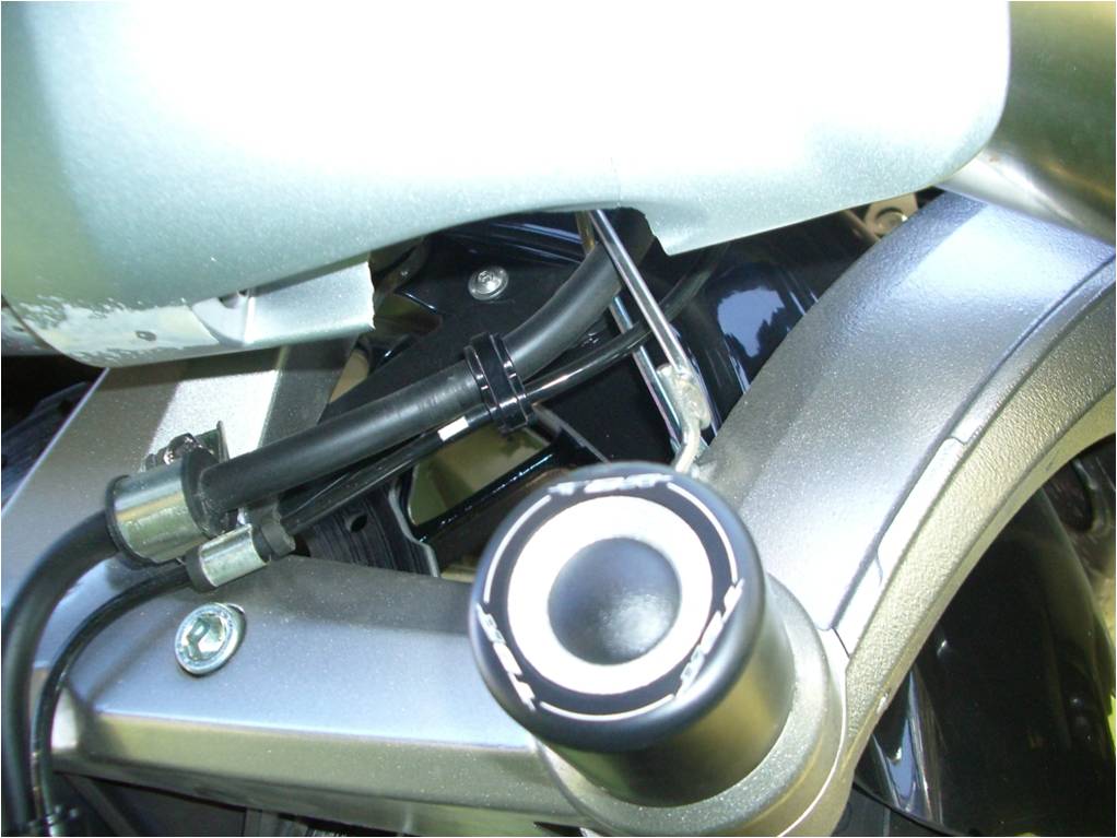

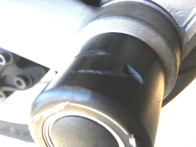

納車後、初めてコイン洗車に行って洗ってきました。
といっても、バケツに水を汲んでシャンプーで洗って、バケツの水で洗い流すの繰り返しでしたが。
で、ふき取りのときに発見したのがスウィングアームスライダーの傷。
Top Block社のスライダーを装着していますが、スウィングアームスライダーの右側がマフラー(純正)と干渉しているようです。
画像のようにマフラーと当たってスライダーに傷がついているようですが、マフラーには影響はないのでしょうか?
サスを硬くすればいいのでしょうか?

投稿記事by masya » 2011年10月11日(火) 23:13
はじめまして。
私もTop Block社のスライダーを装着しており、同じ症状です。
原因は、リヤサスペンション2人乗りなどでフルボトムすると、ノーマルのマフラーの場合干渉してしまいます。
サスペンションスプリングを硬くすると多少は良いかと思いますが、フィーリングが変わるためお勧めしません。
スライダーをはずすか、社外品のマフラーに交換するのが良いと思います。
私は思いきって、軽量化も考慮し、アールズ・ギヤのワイバンを購入しました。
ノーマルより10kgほど軽いため、取りまわしもだいぶ楽になった感じで満足しています。

投稿記事by masya » 2011年10月16日(日) 16:10
こんにちわ!
どちらにしてもリヤサスのボトム時に干渉すると言うことは、スイングアームやマフラーに負荷がかかりますので、あまり良いことではありません。
現状でスプリングを硬くすれば、干渉する頻度は減ると思います。
あとは、乗りごこちやコーナーのフィーリングで妥協点を探るしか無いでしょうか?

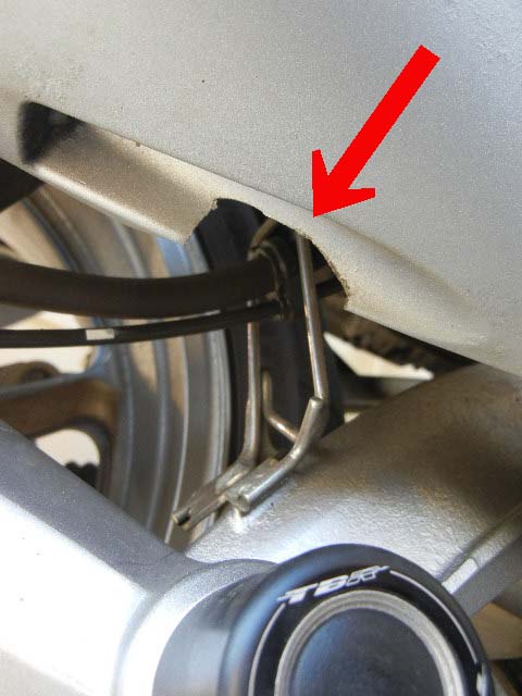

投稿記事by mamazo » 2012年5月06日(日) 18:46
今日、峠道を一人で走行中に大きな段差をとおった際にコツ~ンという音がしました。
帰って見たところ、スウィングアームスライダーに新たに大きな傷があり、
さらによく見るとサイレンサーカバーが割れていました。
何か悪いのでしょうか?
割れたおかげで、今後干渉することが減るかも知れませんが。。。。

投稿記事by 小弥太 » 2012年5月15日(火) 22:52
先日の日曜日のツーリングでやってしまいました。
サスの調整はまだしていなかったのですが、サイレンサーカバーが割れてしまいました。
帰ってきてから即刻右側プロテクターは外しました。
