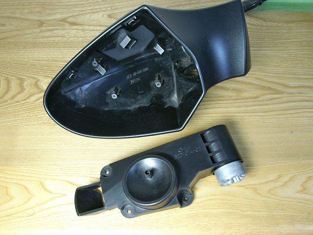

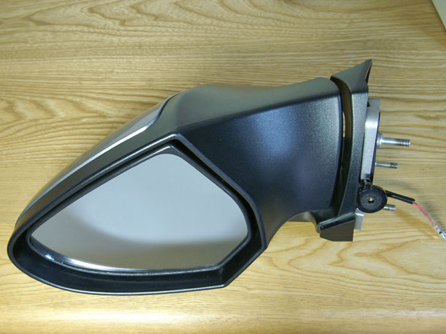

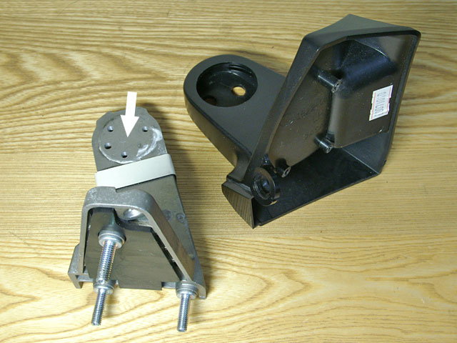

私の2008年モデルではミラーを車体からはずしてバラバラに分解し
ミラーステーの金属部分に穴をひとつ開けて配線をとおしました。
画像の矢印の先部分に5Φぐらいの穴を開けました。
ちょっと大がかりですが、よろしければ参考にされてください。

シゲさん、貴重な写真ありがとうございます。
昨晩、バイクバラシが趣味な友人と取り付けグリーフィーングをしていたところなんです。ミラーはアッセンなのでうまい解体方法が無いか議論をしていたので、実物のの写真はとても参考になります。
時間を見て取り付けを試みてみますね。

本日、友人二人に手伝ってもらい無事装着しました。シゲさんの写真はとても参考になり、配線も綺麗にミラー内を通せました。
