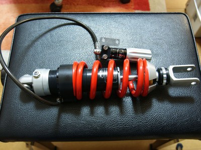

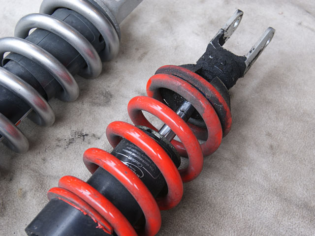

2010年1月に導入したWilbersリアサスにオイル漏れが見つかり、埼玉県のTechnix社でオーバーホールしてもらいました。オーバーホールまでの装着期間は2年10ヶ月、走行距離は約2.5万kmでした。リアサスはTechnix社に2泊し、代金は22,470円(代引き送料込み)でした。
オーバーホール中、2週間ほどノーマルリアサスで走ったのですが、その後Wilbersリアサスを装着すると乗り心地が良くなることが体感されました。

オーバーホール前
オーバーホール後
