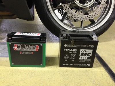

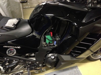

日々GTRのアップデートを重ねているところですが、今回リチウムバッテリーに手をだしてみました。
アリアントというバッテリーなのですが、他の候補としてアンチグラビィ、SHORAI、スカイリッチなどありま
したが、アリアントはBMS(バッテリーマネジメントシステム)搭載で、バッテリー自体にバランス充電して
くれる機能があり、長持ちするということで購入致しました。
メリットとしては、標準FTZ14-BSに比べ3.2kgの軽量化となり、車体の僅か1%程度で体感できるかどうか
はこれからです。価格は36800円!!!FTZ14-BSの3倍もします。代理店HPの適合表では一つ下のクラ
ス、X3(29200円)となっています。リチウムバッテリーを調べていると、『儀式』というキーワードが散見され
ますが、アリアントに関しては儀式は必要ないそうです。興味ある方はググってください。
"リチウムバッテリー バイク 儀式"
レビューも無く、ほとんどヒトバシラー状態ですが、また何か分かったら皆さんに報告したいと思います。

これ見てる方でFTZ14-BS必要な方いますか?交換するときキーONで12.1Vを
表示、エンジン始動後即14.3Vでした。もちろんタダです。まだ現役でいけますよ。
*12・16募集終了

投稿記事by みっちゃん » 2012年12月17日(月) 20:44
4万5千キロ走行 4年7ヶ月使用 v11、3でバッテリー交換後
体調不良の為3っヶ月GTR乗らなかったら バッテリーパンク :o
購入元にクレーム、前にも同じ症状のお客さんがいて新品と物物交換の事
約一ヶ月近くかかったみたいなので、年末GTR乗れない。
愛の手差し伸べてくれたdaizenさん、ありがとうございます :D
本日GTRに装着 一発で吹け上がりました。
週末遊べます。daizenさん、今度オナクラツーでお会いしましょう。
