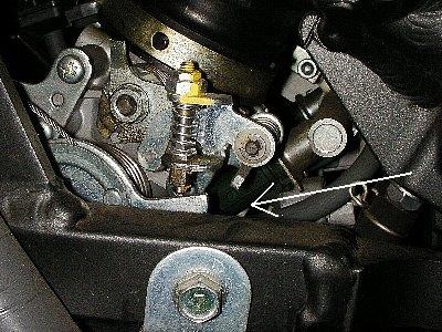

この辺りかと・・・

スロットルボデーのここですよ~ :D

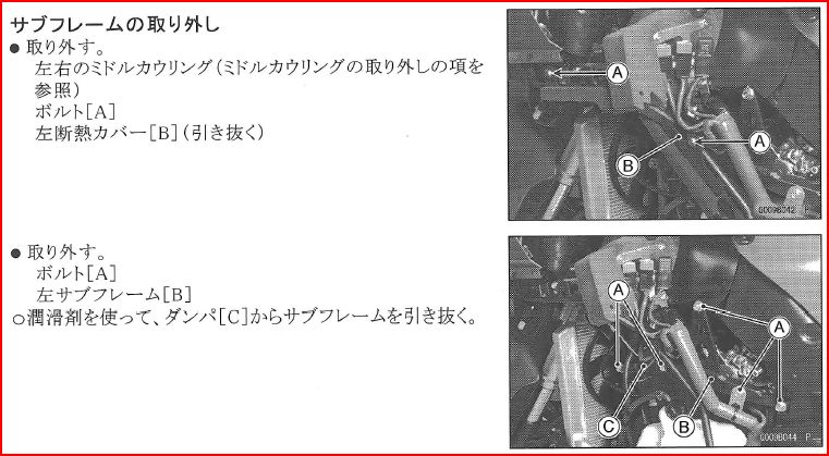

スロットルプーリーの下側にアクセスするには左側サブフレームを外す必要があるかもしれません。
サブフレームを留めているボルトはきつく締まっているので、なめないようお気を付け下さい。

おかげで取り付け位置がわかりました♪
ようはスロットルを押すようになっているのですね。
なるほどと思いながらGTRの下から調整用のワイヤーをむかわせて、
ネジに嵌めこもうとしますが無理ですね・・・
ワイヤーをぎゅっと曲げてネジに直角にあてがい、
それでワイヤーの先にあるつまみを回そうってんですから :x

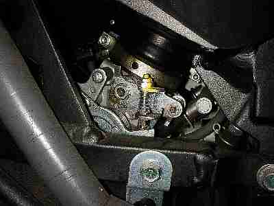

そのとき :shock:
横からワイヤーを入れてネジにあてがい、
とりあえずつまみを回して嵌めこみました。
それからワイヤーを曲げてつまみを元の引っ掛ける場所へ♪
じゃ~ん!!
うまくいきました :D

矢印の方向からなら入りました
