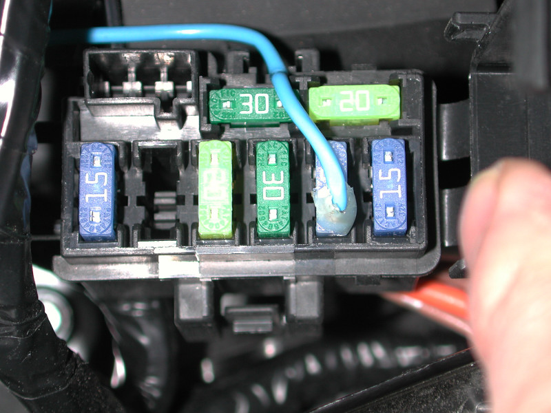

投稿記事by とこや » 2013年1月10日(木) 18:23
初めまして、島根のとこやです。
自分も「ぷちDIY」派でして、参考になればと思い書き込みします。
自分のトップケースもクーケースアストロ48L スペックFⅡです。
まずは販売店へ行って「配線図」をもらってきます。
手元にもらった配線図が無いので配線の色については、はっきりとしたことは言えませんが、
ブレーキの配線からまず1本。(念のためテスターで確かめてください)
取る方法は「エーモン」の配線コネクターを使いました(要、後でテープで巻く・防水のため)
アースはフレームに落としました(どれかボディーアースの線ととも締め)
常時電源は悩みましたが、「平型ヒューズ電源」を使いました
配線図から工具箱横のコンピューターに来ている電源から頂きました。
このヒューズボックスです
こんな風に取り出しています。
気をつけていただきたいのは電源取り出しコードがバッテリー側に来るようにしてください
コンピュータ側だとヒューズが飛びやすくなります。
テールカウルを外して作業した方がやりやすいと思います。
作業自体は2時間もあれば十分だと思います。(パーツを全部そろえてからね)
がんばってください(^^)
