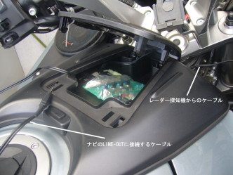

投稿記事by let-it-be » 2009年7月25日(土) 20:25
装着状態の写真撮りました。
基板の裏には風呂用のシリコン充填剤「バスボンド」を塗ってショート防止をしています。
その上で100円ショップで買ったテレビ等の防水用フィルムで巻いています。
この状態でストレージコンパートメントに押し込んでいます。
ご参考になれば幸いです。
