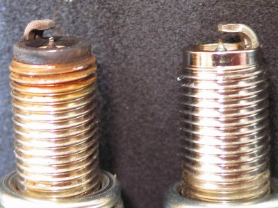

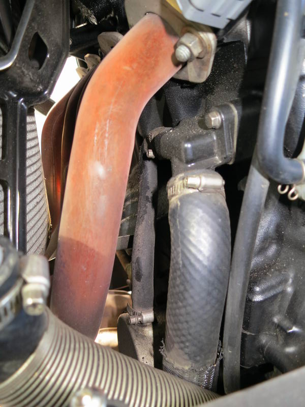

以前から冷間エンジン始動時に白い煙が上がっていました
昨日メンテナンスの為初めて、皆さんの記事を参考にプラグ交換、ついでにクーラントを行いました
そして見たくないものを発見してしまいました
エンジンヘッド中央部下付近、ノックセンサー?周りがオイルでベタベタでEXパイについていました、
下まで垂れるほどではないのですが

先月、プラグ交換をしていたら私のGTRもオイルが漏れて1番のエキパイに垂れていました。

昨日、プラグを交換する時にカウルを取り外すので見てみました。
前よりはオイルのしみ出し量が増えた気がしますが、ダダ漏れという
わけでも無さそうです。別に6000km走った後のオイル交換でも

投稿記事by もみじ太郎 » 2013年2月24日(日) 15:21
武さんはじめまして
私もプラグ交換で開けたときに白煙の原因を確信しました
綺麗に掃除をして様子を見ようと思いましたが
手が入らず諦めオフシーズンに修理に出しました
やっと昨日修理完了して受取ってきました
交換したガスケット(ゴムパッキン)を家に持ち帰ってきました
カバーの下に嵌めてあるだけなので
あの構造ではオイル漏れしても仕方ありませんね
