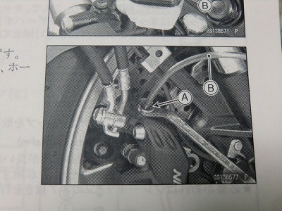

投稿記事by let-it-be » 2013年4月28日(日) 23:19
ブレーキ液を自分で変えようと考えています。
サービスマニュアルを見ると添付の写真が掲載されていますが、写真のBのビニールパイプの径までは載っていませんでした。
自分でブレーキ液変えたことのある方、このビニールパイプの内径は何mmが最適なんでしょうか?
よろしくご教授ください。

投稿記事by さとちん » 2013年4月28日(日) 23:49
こんばんは(^-^)/
内径で五ミリくらいが抜けなくて丁度いいですよ^ ^
ホームセンターで50センチで百円位だった気がします!
フルードは塗装面に絶対に垂らさないでくださいね〜
垂れたらブレーキクリーナーですぐに掃除してください^ ^

投稿記事by bukkoro » 2013年4月29日(月) 00:08
こんにちは~
内径覚えていませんが、一人でやるのですか?
ワンウェイバルブやブリーダーをお持ちでないのならお勧めしませんよ~
右側は一人でできますが、左側は厳しいです
さとちんさんのブレーキクリーナーと同じ意味で、
バケツか2Lのペットボトルに水を入れて、横に置いておくと安心ですよ

投稿記事by さとちん » 2013年4月29日(月) 06:07
そうそう、一人でやるのですか?
一人はチョット面倒ですよ‥
ちなみにうちは注射器を使用してますよ(^-^)/

投稿記事by let-it-be » 2013年4月29日(月) 21:27
さとちんさん、bukkoroさん
レスありがとうございます。
他の車種ですが他の人のBLOGや1400GTRのサービスマニュアルを見ていたら特別な装置や治具も必要なく、1人でできるようでしたが、難しいですか・・・
もう少し情報集めてみます。

投稿記事by bukkoro » 2013年4月30日(火) 00:22
こんにちは~
フルードの交換だけでしたら、ワンウェイバルブをお勧めします
値段も500円~1000円程度ですし、1人でも大丈夫です
ただ、やはり1回目だけは経験のある人と一緒が良いと思いますよ
ブレーキなので・・・・

投稿記事by RXぺぐ » 2013年4月30日(火) 21:45
let-it-beさん、こんにちは。
私、1人でフルード交換をやりました。
フルードを抜き取る便利な道具がバイク用品店、もしくは工具専門店のアストロ等で購入出来ます。(ご存じでしたら、失礼しました。)
それで、私の失敗談ですが 調子に乗ってフルードを抜きすぎてしまい、リザーバタンクを空にしてしまいました。
その後はマスターシリンダーからエア抜きをする羽目となりました。
1人でも出来るとは思いますし、決して難しい作業ではないとも思いますが お気をつけください。

投稿記事by ぱぬぅ » 2013年5月01日(水) 03:34
あれ?僕と同じような人が居る!
let-it-beさんがんばってー
注射器もあると便利ですよー(先生が持ってるかな?
フルード交換は「やってみたら難しい事はなかった、手順守ればエアクリ交換より簡単」です
