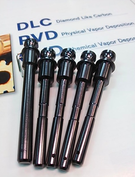

投稿記事by ぱぬぅ » 2013年5月02日(木) 16:44
パッドピンはNプロジェクトのやつです
フロント=Fタイプx2セット(4本)
リア=Gタイプx1セット(2本)
リアは1本あまります。
ちなみにステンレスバージョンをすんごい加工をして貰ってますので色が違いますが、、、
(チタンナイトライズバージョンは倍するのでご注意ください)
