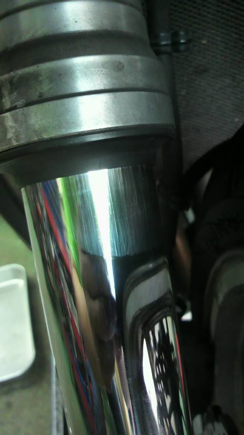

オーバーホールを福岡のへっぱくさんにお願いして6月下旬に車輌を持っていった所、インナーチューブメッキが
剥離している事が分かりました。
剥離の状態は下記の写真の通りです。
アウターチューブに隠れていますが、形状は垂直方向に楕円で両チューブ共同じ様に進行方向側で剥離しています。
因みにオイルですが多少の汚れはあるものの、透明感があり使用に耐えられないというレベルではありませんでした。
費用についてですが、総額約¥110,000.-(税込)、部品代はインナーチューブ(ブレーキキャリパーステー付)、ダストシール等で約¥85,000.位でしょうか。
私自身、1車輌で10万キロを超える走行は初めてですが、このバイクの性格上他のオーナーさんで10万キロを超える車輌は少なくないのでは・・と思います。
何かの参考になれば幸いです。 10キロ近いオーナーさん、1度見てみてください。(笑)

ちなみに、乗っている際に違和感や前兆を感じたりしたのでしょうか?

ご質問の件ですが、漏れが微量な為特に違和感はありませんでしたよ。
前兆もありませんでしたねえ、割とあちこち見るようにしていますので漏れた直後だと思います。
でも今思えば、剥離した箇所がちょっとくすんでるなと感じてました。
へっぱくさんとこのSTAFFさんが意外!と言っていたのは、剥離するならチューブの内側(つまり180°対角の面)
だと思ったそうです。当然ながら初めて剥離したチューブを見たそうです。
