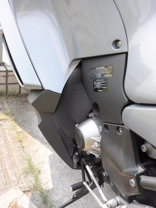

昨日遮熱スポンジ装着後初乗りだったので
走行400km弱(高速300km、一般道100km程度)
結果報告します
足元の熱風はほぼ感じなくなりましたが
ただ下を塞いだせいかタンクとカウルの隙間から熱い風が出るようになったような
気がしたのですが、以前から出ていたのかも知れません
一応苦労して作った甲斐はありました
08モデルで気になっている方お試しあれ

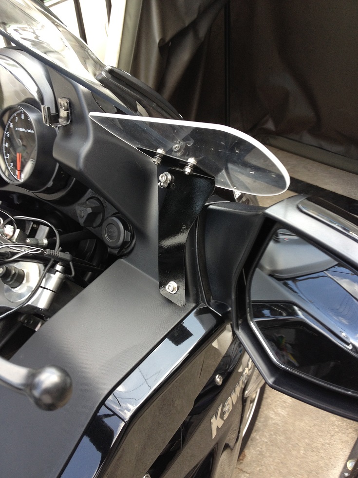

これは時期外れですし、他の方も自作去れてる方がおられるようですが、
寒風対策に自作してみました。

籐 四朗さん、おはようございます。
伊賀上野の寒さに耐えきれず、Projekt-Dでポチっとしたのですが、そのブラケットにポン付けできるのですか。
Projekt-Dのものは微妙に隙間があるので、几帳面な私としては少し残念に思っています。
自作されたものはスクリーンを上げても隙間ができないように思います。
毛無峠ツーリングは真夏ですが、ぜひとも装着した状態でお披露目していただきたいです。
私が仕切って、メンバーからの注文を受け付けます。手間賃は私の分でいかがですか(笑)。

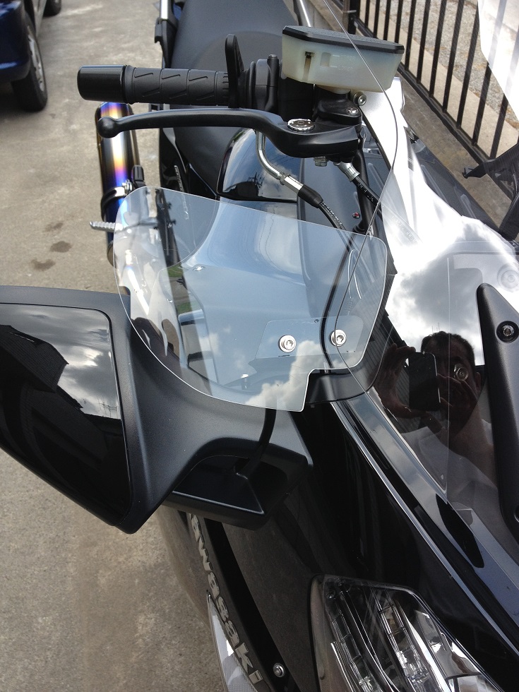

ミラーとスクリーンの間の隙間もフランスの通販から購入しました。
(今ではこの会社存在しませんが・・・)
隙間は多少有りますが、そこには意味が有る様に感じました。
スクリーンの後方に位置しているためか、
微妙な風が入り込み、体正面の空気を拡散してくれているようで、
返って好都合です。(冬場でも寒くない範囲)

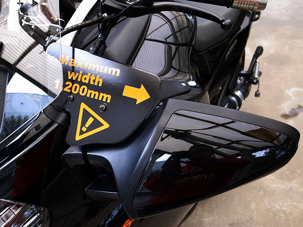

Norisan、以前オナクラで私のこの小さなスクリーンから型どりして、
何枚も作っていた会員さんがいました。
今は仕事が忙しいようでやっていませんが・・・
以前は写真の様な文字を入れていましたが、
今はカーボン素材風にしています。

投稿記事by 藤 四郎 » 2013年6月29日(土) 15:22
Norisan、こんにちは。
オフ会の時に皆さんのを参考(勝手に :mrgreen: )にして作ったので、
六角2本で取り外しは可能です。
お頭からのご指示であれば何処にでも持参しますよ。
その前に、来週の松原湖キャンツーの方で実演セールスしようと思います。
Norisanも毛無峠ツーリングの時に持参して頂けると、
改善点など分かりやすいと思いますので邪魔にならなかったら持って来て貰えますか?。
また一つ楽しみが出来ました。待ち遠しいなぁ~~ :D

私の使ったのは横200mm、縦300mm、厚さ20mmの物だったと思います、
一枚500~600円ぐらいだったかな
是非試してみて下さい、それなりの効果はありますよ
完成したら写真付きでアップしてくださいね

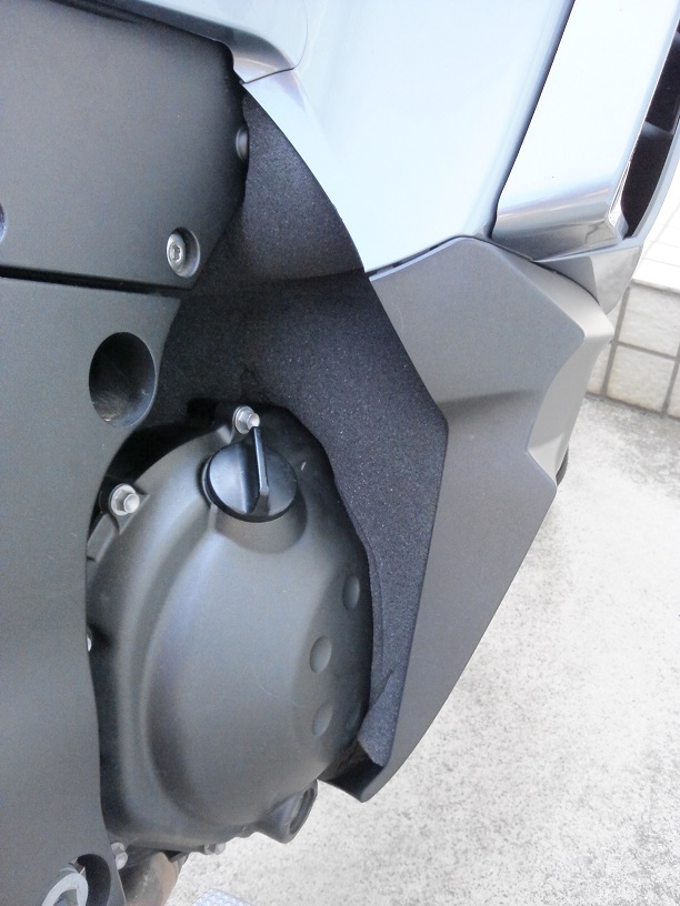

投稿記事by joe » 2013年8月10日(土) 18:44
皆さま
本日、ウレタンバージョンの取り付けと試走(20kmほど)行いました。
えいたさんの情報を元に、北千住のハンズで、軟質ウレタン(厚さ50mm)を買って、
結構いい加減にはさみでチョキチョキきって、詰め込みました。所要時間は30分ほどでした。
最高気温38度のなか試走し、ラジエターファンが回りっぱなしの状況で、熱風はほとんど出てきませんでした。
水温計は、まだ2つほど余裕がある状況でしたので、装着による影響はないと思われます。
写真を添付します。仕上がりはあまり見栄えはよくないですが、
カウル裏のステーを避けつつ、なるべく隙間をなくすために立体的に仕上げました。
