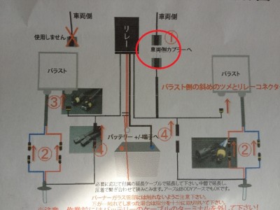

少しでも涼しい時間にと、早起きをしてカウルなどをばらして見たのですが、
車体側のカプラーが見当たらないのですが、
見かけた方は一報お願いしたいのですが。
ライトから伸びている配線は、他の配線と一緒になりタンク下に伸びているようです。
年式によっても作りが違うのかな?。
ちなみに、09のコンコースです。

ライトのH4バルブにコネクターが直接刺さっていますが、これのこと?

投稿記事by 藤 四郎 » 2013年8月14日(水) 08:25
ノーマルのコネクターは使わないみたいです。
以前乗っていたバイクで使っていたものなのですが、
GTRには使えないのかな?。
赤丸のカプラーなんですが
藤 四郎
記事: 171
登録日時: 2012年11月03日(土) 16:52
Re: HIDの取り付けについて・・・
投稿記事by シゲサン@世田谷 » 2013年8月14日(水) 08:35
赤丸内上側の車両側カプラーは、H4バルブに刺さっている3端子のメスカプラー(コネクター)だと思いますよ。
Re: HIDの取り付けについて・・・
投稿記事by ブリトニー » 2013年8月14日(水) 08:39
藤 四郎さん、おはようございます!
シゲサンもおはようございます!
やっと意味が分かりました!! :lol:
赤丸印の部分のコネクターは、車両側ヘッドライトのバルブに刺さっているコネクターを外し
HIDのコネクターに刺さるように取り付けしますよ ;)
このHIDの方式であれば、GTRは2灯式なので、片側の車両側コネクターは使用しません。
水が入らないように、ビニール袋で覆い防水して邪魔にならない部分でタイラップ等で
固定しておけばOK。
後は、説明書通りに取り付ければ大丈夫ですよ ;)

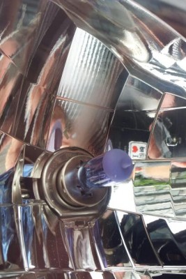

藤 四朗さん、今晩は~♪HIDに泣かされたMU(今はハロゲン)です。
中華製でも何の不具合も無く6年間使用される方や
私みたいに空気圧センサーが無表示になり
半年で3回もバルブが切れ、
リフレクターを焼いてしまう人もいます。
当りの方を引く事を祈ります。
半年でこんなに焼けました~♪
門真のMU
