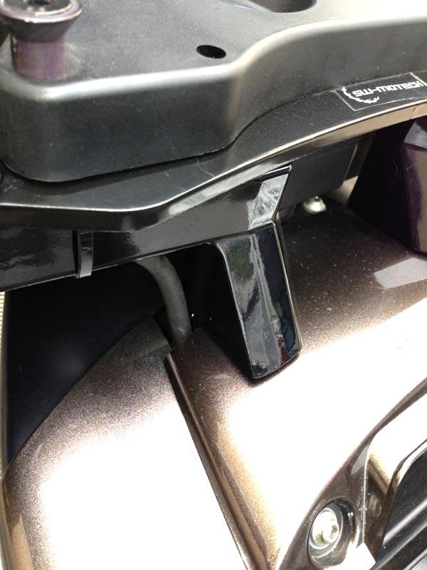

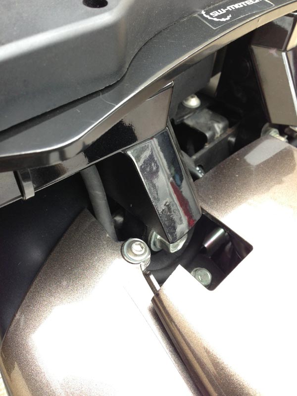

自分の場合は、配線が5D&なるべく短くしたかったので
グラブバーの横から入れています
リアのセンターカバーの片側を少し切り
サイドカバーを削って配線を通しています
見にくいと思いますが画像を添付しますね
普段の状態
カバーを少しずらした状態

投稿記事by ユウイチロウ » 2013年10月06日(日) 21:41
bukkoroさん
こんばんは。
上の部分を削って、そこから雨の浸入等はありませんか?
また同軸ケーブルはFTM付属の物ではダメなんでしょうか?
そのあたりよく分かっていないので、ご教授ください。
画像は大変わかりやすいです。ありがとうございました。

投稿記事by bukkoro » 2013年10月06日(日) 23:00
ユウイチロウさん、こんにちは
bukkoroです
雨など水の浸入の件ですが
この場所は元々が浸入する作りなので、問題無いと思いますよ
同軸ケーブルは、もちろん付属ので大丈夫です
細くて長いより、太くて短い方が損失は少ないですが・・・

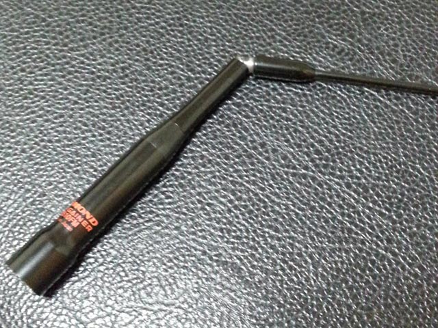

投稿記事by シゲサン@世田谷 » 2013年10月07日(月) 22:28
ユウイチロウさん、bukkoroさん、
ご参考までに、ダイアモンドのAZ510FMは画像のように根元で折り曲げることができます。
折り曲げるときはアンテナ根元のキャップ状になっている部分を上に引き上げます。その際、きちんとキャップ部分をつまんで上に引き上げる必要があります。横着してアンテナ部分を持って引き上げると、私のようにアンテナだけがすっぽ抜けて破損します。
私は今AZ510FMH待ちです。

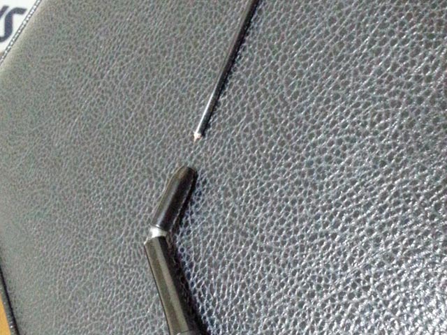

投稿記事by bukkoro » 2013年10月08日(火) 21:22
シゲサン@世田谷さん、こんにちは
あれ?曲がってますね(^^;
フォローありがとうございます
先日折れたので、トップエレメントだけ買いました┐(´ー`)┌
