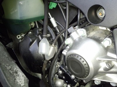

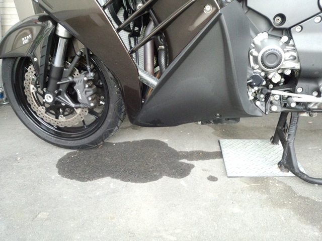

3ケ月ぶりにエンジン始動しチョイ乗りして帰ってきて、気付いたらGTRの下に油染みが…
どこから漏れているのでしょうか?
お分かりになる方、ご教授ください。お願いいたします。
オイルを触ったところ、サラサラした感じで匂いもそんなに強くないです。
色は、ほぼ透明の薄黄色でした。
今朝、左サイドアンダーパネルを外し確認しましたが流出場所分からずでした。

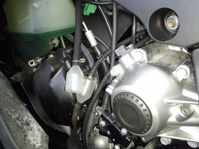

でも怪しい箇所は左サイド下部に3本のドレンホース?みたいのが怪しいです。
そのうちの一本がフロートみたいのがホースの間についている所からみたいです。
大変申し訳ありませんが、教えていただけたら幸いです。
よろしくお願いいたします。

ちょんちょんライダーさん、おはようございます。
それは、ラジエター液が漏れたように思います。
写真のリザーブタンクの液量も減っているように見えますので
ラジエターホースとタンク周りのホースを点検されてみては?
昨日漏れたラジエター液が乾いて結晶状になっていると思いますので
じっくり目視してみると漏れている場所が分かると思います ;)

ブリトニーさん早速の回答ありがとうございます。
今現在、組み立てしてしまい、雨も降ってきましたので細かくはチェックできませんが
カウルの格子?フィン?のところから見る限りではFULLのところに液面が見えますが
微量の漏れなんでしょうかね?
時間をみて再確認させていただきます。
