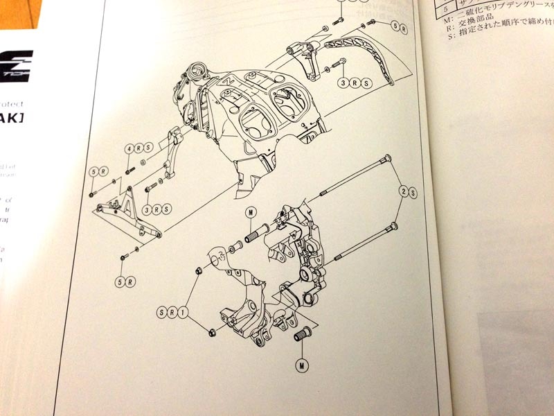

質問1
添付写真中央の貫通ボルト?(正式名称は存じておりません(~_~;)は、
どのように外すのでしょうか?
17mmソケットレンチでナットは緩みましたが、
貫通ボルトを右側からどうやって押し出すのか悩んでおります。
下手に何か突っ込んで、取れなくなったりする前に質問させて頂きました。
※初心者のため、写真添付が出来ませんでしたので、
文字での場所説明になります。ギヤペダルの200mmほど上部の位置です。

ラボさん、こんにちは
2番のボルトのことですか?
2番のボルトならば、1番のナットを外して、外したナット側から押せば外せます
引っ掛かってるのならば、ドライバー+ハンマーなどで軽く叩いて下さい
回しても、カラーが回るだけで、ボルトは外れません
自分も悩んで教えてもらったので・・・・・・(^^;;

bukkoroさん
早速のお返事マニュアル付きでありがとうございます。
2番ボルトは軽く叩いてあげれば良いとのことで試してみます。
このボルトが何を止めているのか不明だったので、
最悪エンジン位置がズレたら怖いなぁと心配してました。
次のステップは外装外しですが、躓いたらまた宜しくお願いします。(^_^)
