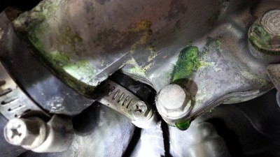

リザーブタンクのエンジン冷却水が異常に減るので調べてみたところ、ウォーターポンプ吐出側のホース接続部分から漏れていました。ホースクランプを増し締めして漏れは一応止まったような感じです。この08モデルの走行距離は6.2万キロです。

投稿記事by さだ » 2014年1月25日(土) 19:11
こんばんは。
経年によるバンドの伸びでしょうか?
あるいはホースの劣化でしょうか?
いずれにしても早めに気づかれて大事に至らず良かったです。
それにしても6万キロ越ですか、すごいですね。
ますますメンテは小まめにしたいものですね。

投稿記事by シゲサン@世田谷 » 2014年1月26日(日) 21:29
さださん こんばんは、
冷却水漏れの原因はホースの劣化ではないかと思います。古くなり弾力性が失われている感じです。これに気付いたときのリザーブタンクの冷却水は、底から数センチぐらいでかなりヤバかったです。点検は大切ですね。

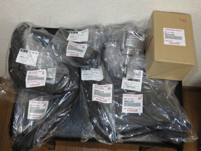

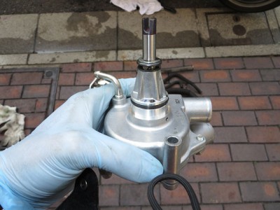

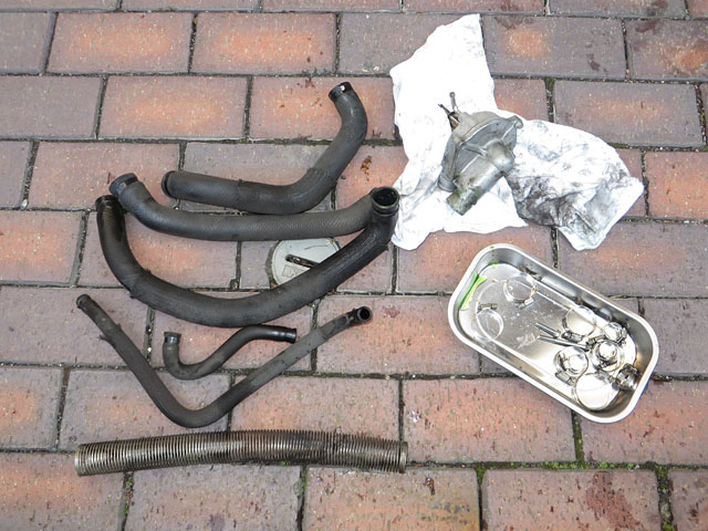

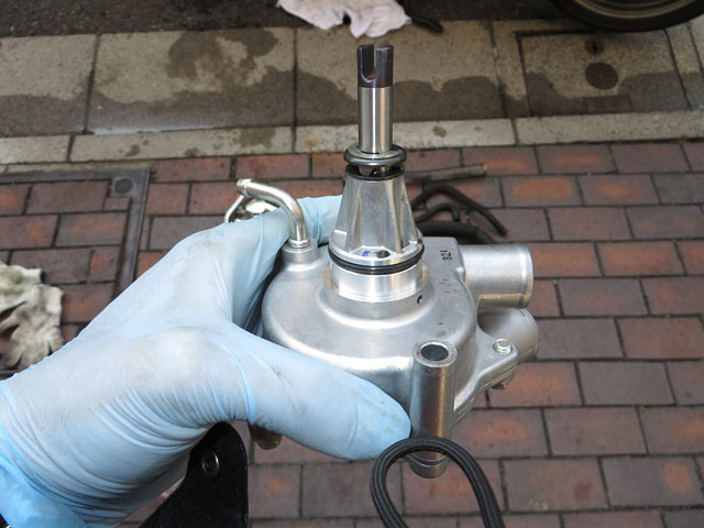

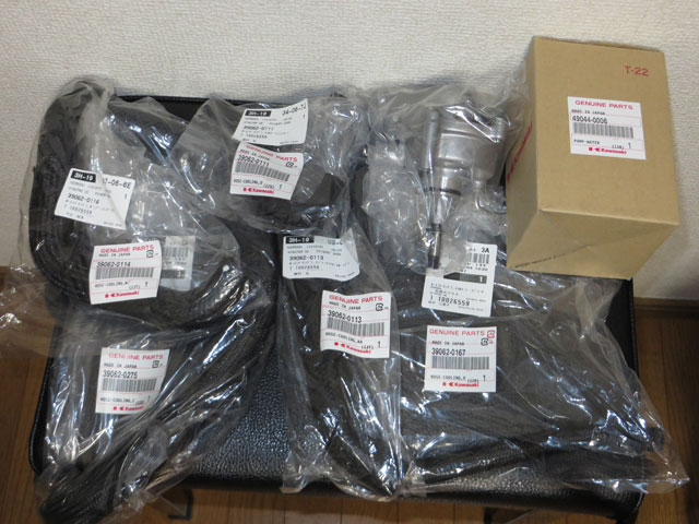

投稿記事by シゲサン@世田谷 » 2014年2月19日(水) 17:05
皆さん こんにちは、
件の冷却水モレですが、結局ホースクランプの増し締めでは止まらず、ウォーターポンプとホースを交換しました。
これでしばらくお漏らしとは無縁でいられると思います。
7年目ともなるといろいろと出てきますが、朝晩の通勤に使っていることを考えればよくがんばってくれているのかもしれません。
