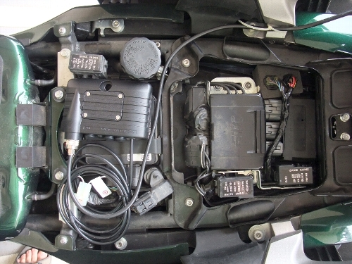

投稿記事by いわし » 2014年4月29日(火) 17:32
度々すみません、いわしです。
ノイズフィルターなどの部品が揃わないので、まずは出来る事から・・・と思い
FTM-10S本体の置き場所を考えてみました。
アンテナ線の長さ、空きスペースからはシート真下にあるECUユニットの上がちょうど良さそうで、
仮置きして試したところシートもうまく閉じられました。
”PARTS REVIEW"でもECU上に設置されている方がいらっしゃいますし、他にスペースも見当たらないので
ここに設置しようと思ったのですが、過去ログを拝見したところECUの上に無線機を置いた事が原因と
疑われるトラブル事例があったようです。そのスレッドでは結論は出ていないようでしたが・・・
実際のところ、ECU上はFTM本体の設置場所としてどうなのでしょうか?設置は危険ですか?
いわし
