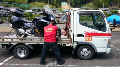

久しぶりに土曜日が休日となったので、おくとろ温泉まで、ハゲしい走りをしたら、フォグランプのブラケットが折れてラジエーターに穴が開いてしまいました。
ケーブルを上で留めていたので、振り子のようになり、ラジエーターにいい感じでぷつかってしまいました。
私と同じ位置に付けている人は、ブラケットの点検とケーブルの取り回しをチェックすることをお勧めします。
先月から保険屋さんに車両保険に入るって言っていたのに、間に合わなかった。悲し~。

投稿記事by Norisan » 2014年5月24日(土) 18:34
一番弱いところで、破断しています。
レッドバロンに130kmの距離を迎えに来てもらい、先ほど無事に帰宅しました。
ケが無くて良かった。
ちかさん、ご心配いただきましてありがとうございました。
写真が添付できなかったので、やってみます。
破断面は完璧な疲労破壊でした。
片持ち梁の上に重量物が付いていて常時振動しているので当たり前ですね。
同じようにつけているオーナーの皆さん、ブラケットはいずれ必ず破断しますので、ケーブルの固定をフォグ本体の近くにして破断しても振り子のような動きをしないようにして下さい。
また、日常点検、定期的なブラケットの交換も必要と思います。
私のは、ほぼ1年でした。
とにかく、スタンドマンさんも言っているようにホイールに巻き込まなくて良かったです。
写真が貼られる位置がうまく行きませんが、勘弁して下さい。
レッドバロンは130kmの輸送がタダでした。JAFはもう止めようかな。
破断していない方、ケーブルの固定部をフォグに近い所にすれば、多少ましかも。

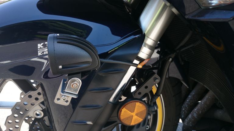

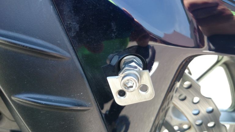

Re: フォグランプをつけている人、要注意です
投稿記事by nenkoh » 2014年5月31日(土) 12:59
Norisan、とんだ災難でしたね。
いっそのこと、L型ステーを使わずに取り付けるのは如何でしょうか?
私はシゲサン@世田谷さんのHPを参考にさせて頂き、L型ステーを使用せずに
カラーを挟んで直接取り付けをしております。
メリット:
シンプルに取り付けが出来る。
(比較的)しっかり感がある。
デメリット:
メーカーが想定していない向きなので、水抜穴が横になる可能性有。
あと、配線部の防水も配慮が必要。
上下の光軸調整が本体を外さないと出来ず、結構面倒。
ということで、取り付けの際には手間がかかりますが、取り付け後は結構いい感じです。
