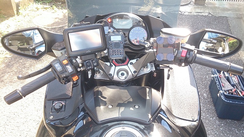

取付け位置関係「全景」すべて装着後です。

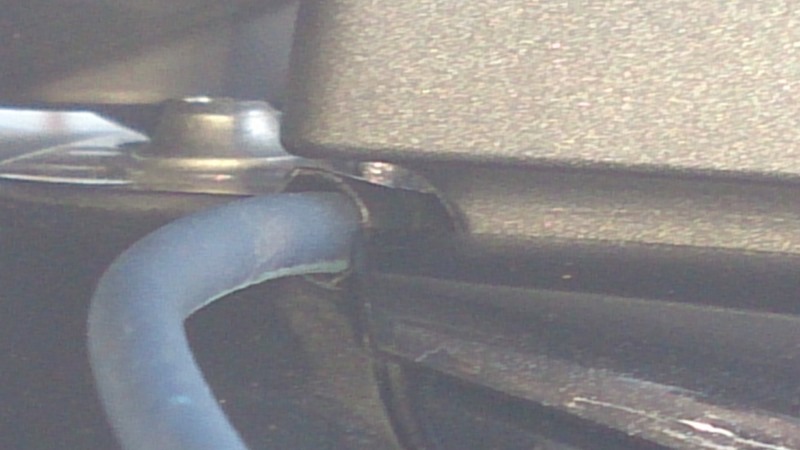

無線ケーブル引き込み口 ちょっとわかりにくいでしょ・・・
